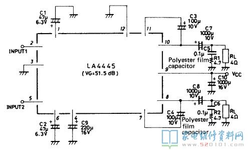

概述:LA4445具有双通道5.5WX2、电源ON/OFF时的震动噪声小,良好的、优良的脉动消除率,46db、优良的频道分离度、过电压和热保护电路、邻接插脚之间短路保护电路。
一、LA4445引脚功能和实测电压(在TCL 3498GH机型上测定)

三、LA4445典型应用电路
