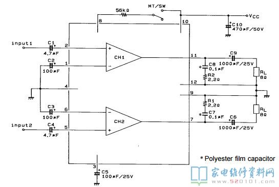

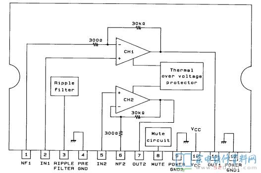

二、LA4282内部方框图
三、LA4282典型应用电路
