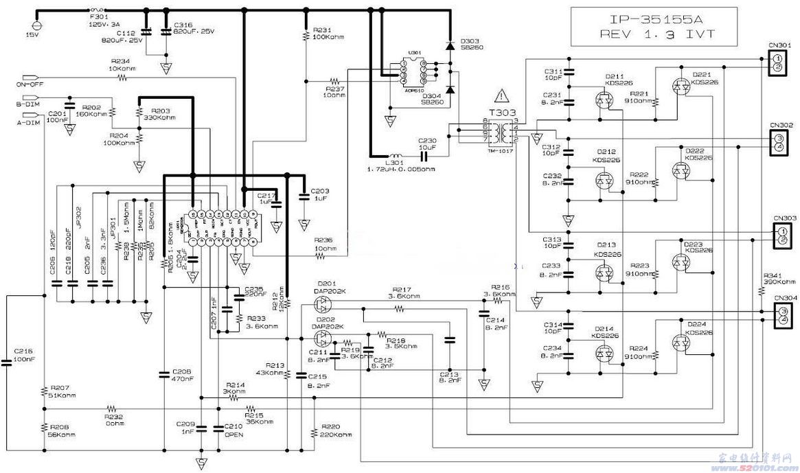

去保护方法:吸空2、3脚去保护,发现STU4070差不多
典型应用电路图
