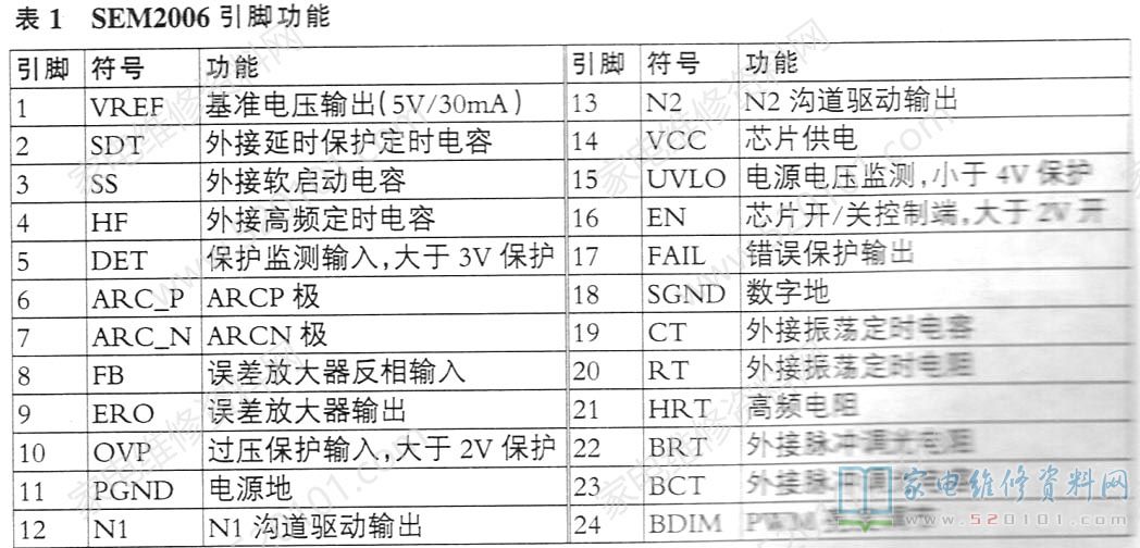

引脚功能
引脚
描述
引脚
描述
13
N2
Vref
14
VCC
SDT
15
3UVLO
S/S
16
3.EN
HF
17
FAIL
DET
18
SGND
ARC_P
19
CT
ARC_N
20
RT
FB
21
HRT
ERO
22
BRT
10
OVP
23
BCT
11
PGND
24
BDIM
12
N1

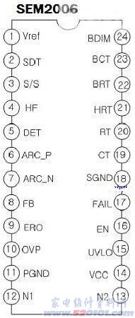

脚位图
