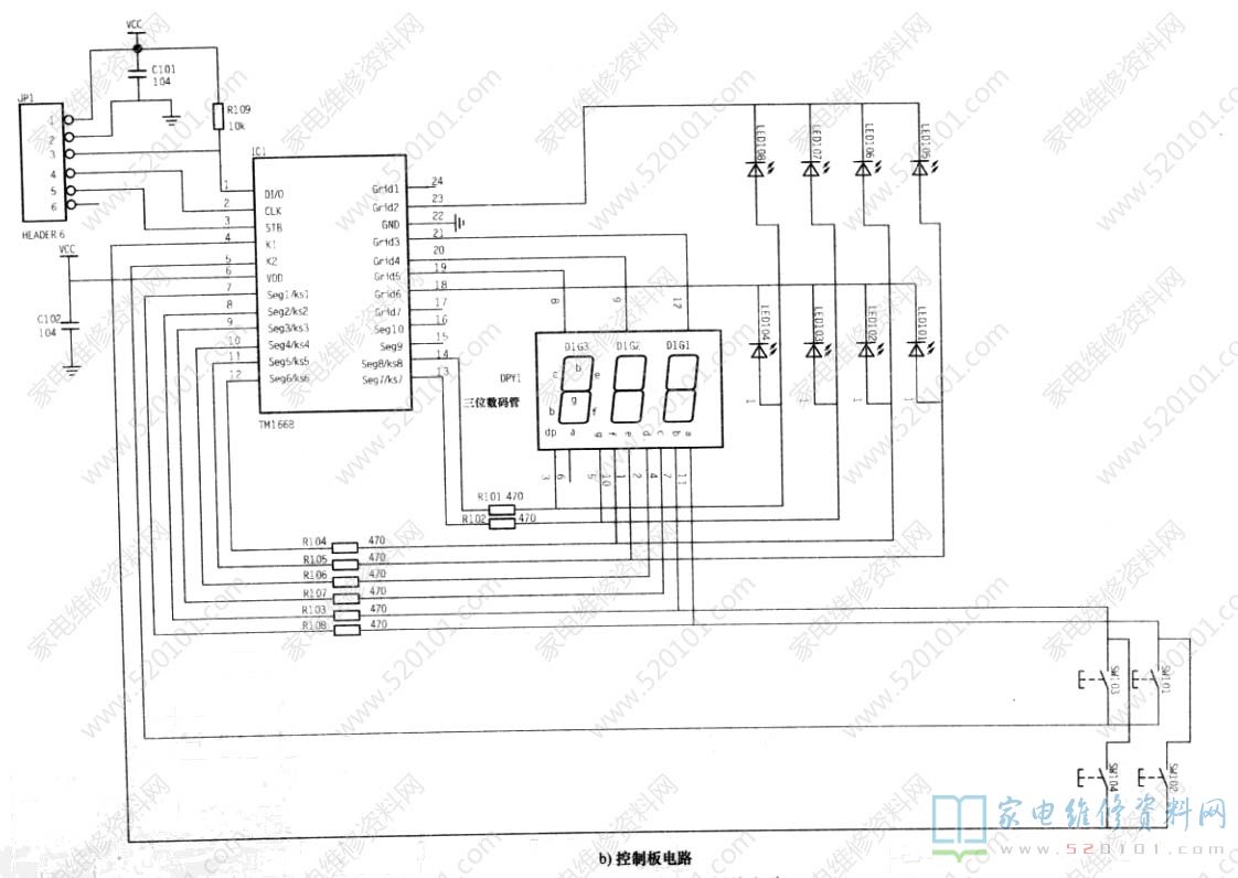

概述:TM1668是一款LED驱动控制集成电路,它采用24脚双列表面贴装结构,与CPU保持时钟数据通信。将键盘指令编码形成串行数据输送至CPU;同时将CPU传输来的串行数据解码并行输出驱动数码屏和发光二极管,指示当前的工作状态。现在TM1668集成电路在万利达MC-1007型电磁炉上的应用为例加以说明,其典型应用电路如图3所示。

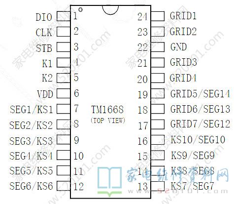

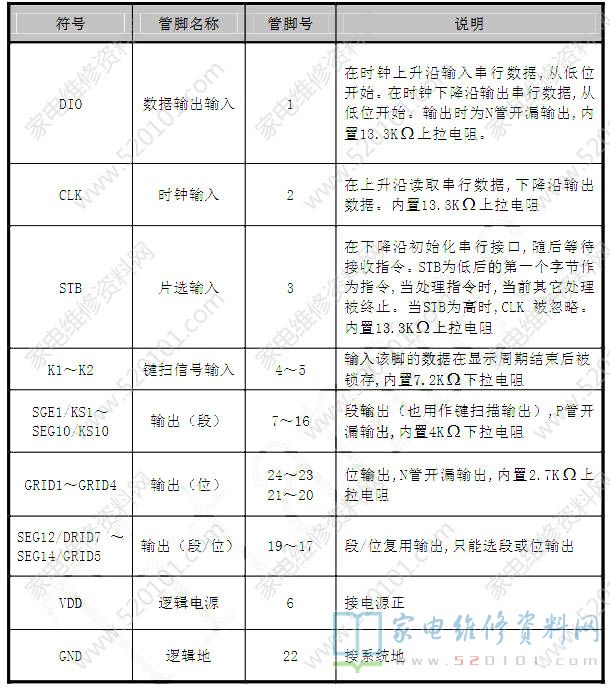

二、TM1668引脚功能
