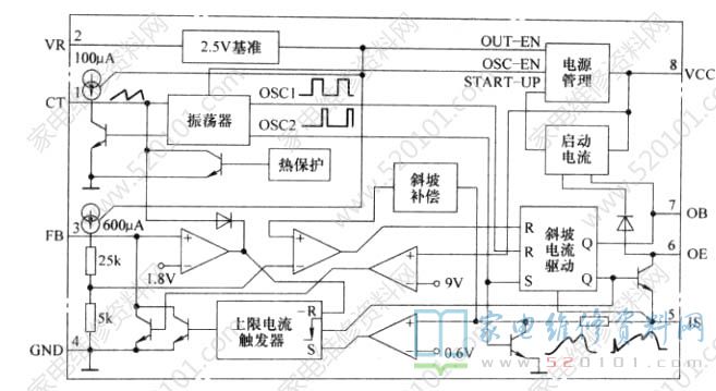

概述:THX201集成电路是一种开关电源控制芯片,它具有功耗低、转换效率离、保护电路完普等特点,在电磁炉低压电源中得到广泛应用,输出功率可达5V。THX201集成电路的内部框圈如图1所示。从内部结构图,上可以看出,要判断THX201的好坏只需用万用表测集成块的6脚与7脚之间的电阻即可,如果电阻值为无穷大,说明集成块是好的,电阻为0或者小于1000Ω说明集成块已坏。

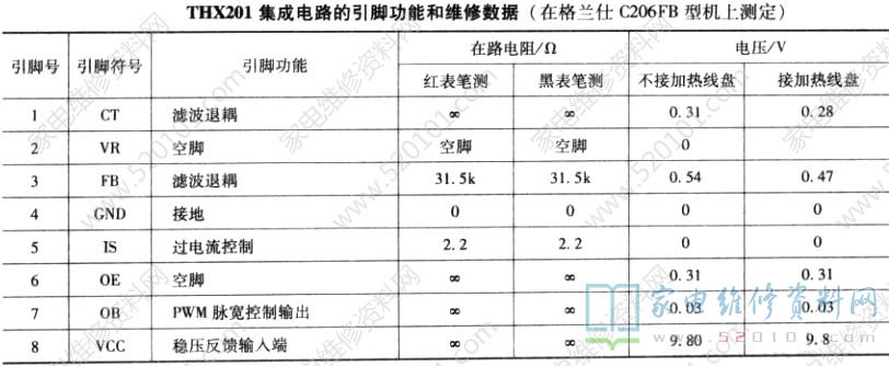

一、THX201引脚功能和实测电压值

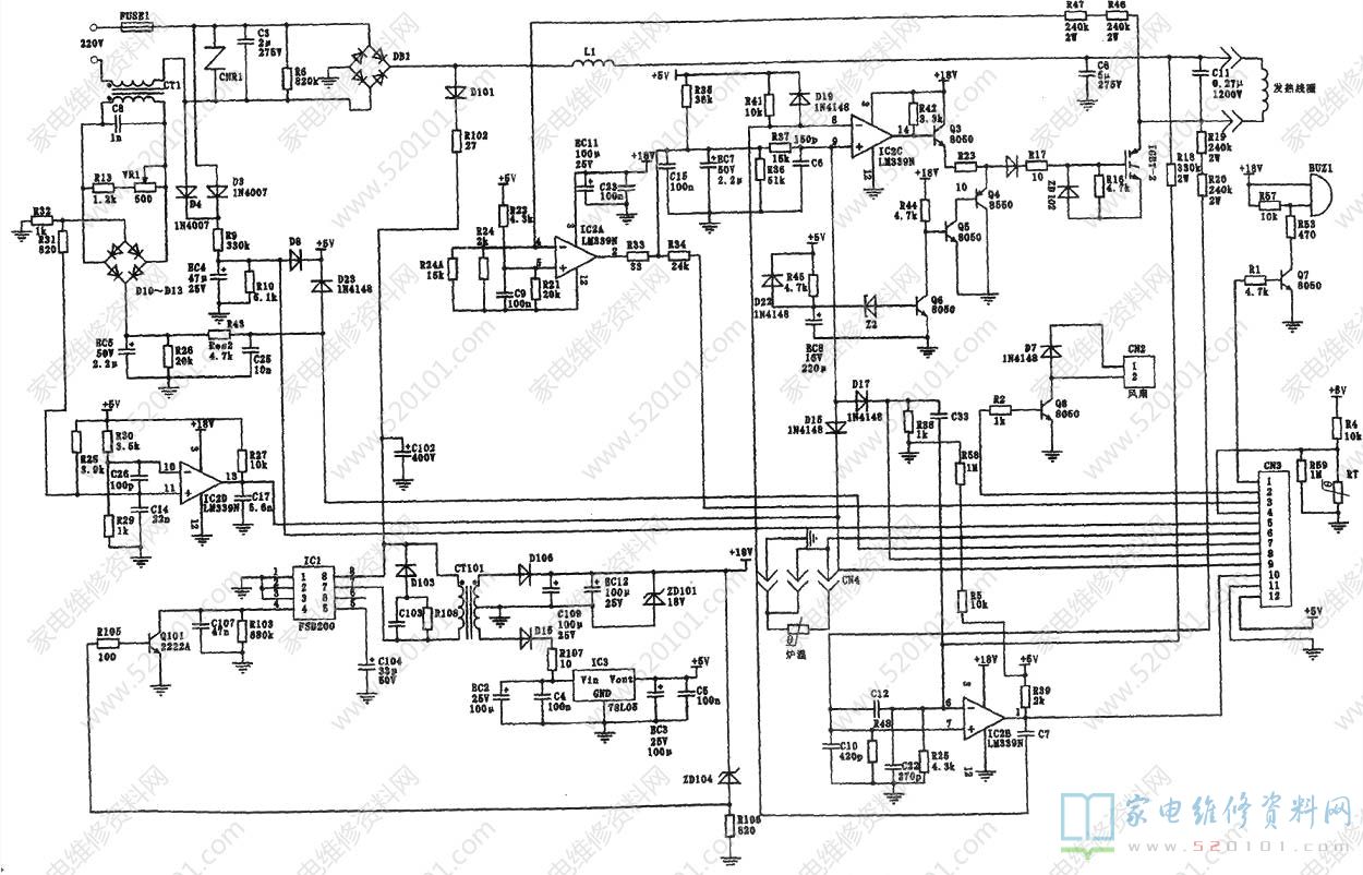

三、THX201典型应用电路
