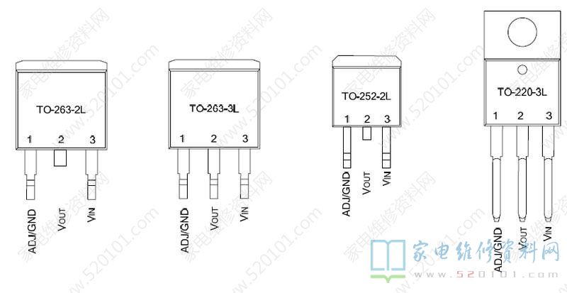

一、AMS1084引脚功能
| 管脚号 | 管脚名称 | I/O | 功能 |
| 1 | GND/ADJ | G/O | 地/ADJ |
| 2 | VOUT | O | 输出电压 |
| 3 | VIN | I | 输入工作电压 |

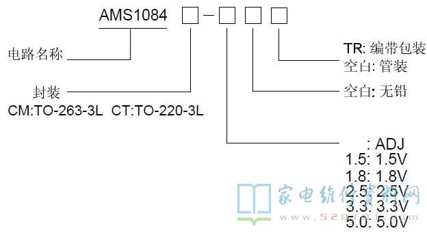

二、AMS1084命名规则

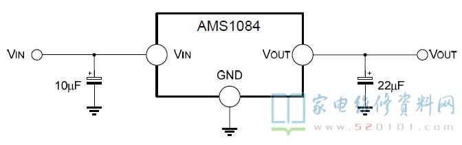

四、AMS1084典型应用电路
1、典型固定输出电压

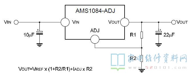

2、典型可调输出电压

为了确保AMS1084的稳定性,需要一个至少22μF的输出电容。电容值可以根据实际应用的需要随输出负载和温度变化而改变。通常,线性调整器的稳定性随着输出电流增加而减少。
