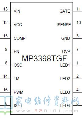

二、MP3398TGF引脚功能
| TSSOP16-EP 封装管脚 | SOIC20封装管脚 | 引脚功能 | 描述 |
| 1 | 1 | COMP | 升压转换器补偿引脚。该引脚补偿调节控制环路。在 COMP 和 GND 之间连接一个陶瓷电容。 |
| 2 | 2 | EN | 启用控制输入。高于 1.8V 的电压将开启该部分,低于 0.6V 将关闭该部分。不要让这个引脚浮动。 |
| 3 | 3 | PWM | PWM亮度控制的输入信号。通过在该引脚上施加一个PWM信号,可以对LED电流进行斩波。 |
| 4 | 5 | GND | 地。 |
| 5 | 7 | OSC | 开关频率设置。在 OSC 和 GND 之间连接一个电阻以设置升压转换器的开关频率。该引脚上的电压被调节到 1.23V。时钟频率与来自该引脚的电流成正比。 |
| 6 | 8 | ISET | LED 电流设置。将此引脚与地连接一个电流设置电阻,以对每个 LED 灯串中的电流进行编程。该引脚电压被调节到1.225V。 LED 电流与通过 ISET 电阻的电流成正比。 |
| 7 | 9 | ADIM | 模拟亮度控制的信号输入。 LED 电流幅度由该引脚决定,输入信号可以是 PWM 信号或直流电压信号。 |
| 8 | 10 | LED4 | LED 串 4 电流输入。该引脚是内部调光控制开关的开漏输出。将 LED 串 4 阴极连接到此引脚。 |
| 9 | 11 | LED3 | LED 灯串 3 电流输入。该引脚是内部调光控制开关的开漏输出。将 LED 灯串 3 阴极连接到此引脚。 |
| 10 | 12 | LED2 | LED 灯串 2 电流输入。该引脚是内部调光控制开关的开漏输出。将 LED 灯串 2 阴极连接到此引脚。 |
| 11 | 13 | LED1 | LED 灯串 1 电流输入。该引脚是内部调光控制开关的开漏输出。将 LED 灯串 1 的阴极连接到此引脚。 |
| 12 | 14 | OVP | 过压保护输入。将一个电阻分压器从输出连接到该引脚以设置 OVP 阈值。当该引脚电压达到 1.23V 时,MP3398A 触发过压保护模式。 |
| 13 | 17 | ISENSE | 电流检测输入。在正常工作期间,该引脚检测外部电感电流检测电阻器(R感觉用于峰值电流模式控制,并在每个开关周期内限制电感电流。如果此引脚不用于级联应用,请将此引脚连接到 GND;不要让这个引脚浮动。 |
| 14 | 18 | GATE | 升压转换器功率开关栅极输出。该引脚驱动外部电源 N-MOS 器件。 |
| 15 | 19 | VIN | 供应输入。 VIN 为芯片以及升压转换器开关供电。使用 5V 至 28V 电源驱动 VIN。必须在本地绕过。 |
| 16 | 20 | VCC | 内部 6V 线性稳压器输出。 VCC 为外部 MOSFET 开关栅极驱动器和内部控制电路提供电源。使用陶瓷电容将 VCC 旁路至 GND。 |
| 4, 6, 15, 16 | NC | 无连接。 |

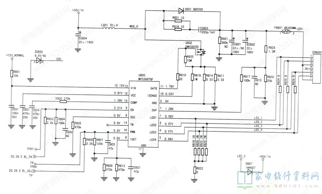

三、MP3398TGF典型应用电路
