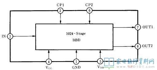

概述:MN3207是一个电荷耦合器件音频延迟电路,最大延迟时间为51.2ms,而MN3008为102.4ms。这里用于卡拉OK延迟。
一、MN3207功能和电压(在TCL9329SP型机上测定)
序号
符号
功能
直流电压(V)
序号
符号
功能
直流电压(V)
地
0
电源
9.0
时钟输入
4.48
时钟(2)输入
4.48
信号输入
5.3
延迟输出
6.28
Vcc输入
8.4
延迟输出
6.27
二、MN3207内部方框图
