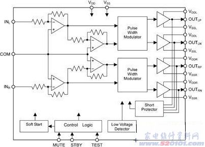

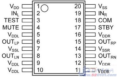

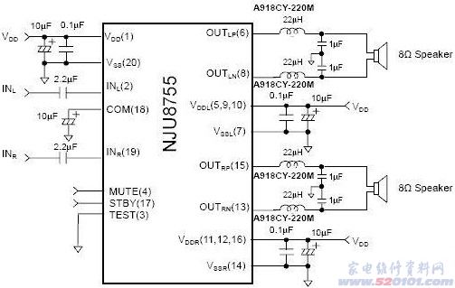

概述:NJU8755是模拟信号输入立体声D类功率放大器。NJU8755包括倒置运算放大器输入电路、PWM调制器、输出短路保护器和低电压侦测器。NJU8755集成BTL放大器,不需要AC藕合电容器,用简单的外接LC低通滤波器即可驱动到1.2W/每声道。D类操作实现高功效,让用电池驱动的应用设备的电池寿命更长,所以NJU8755适用于便携式音响、笔记本计算机等。
