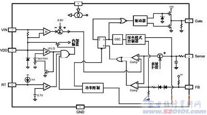

3. 基本工作原理
SG6840内部框图如图2所示。该器件与其他PWM控制器的内部结构基本相同,都由偏压源、电流和电压比较器、PWM产生电路、驱动器电路、保护电路等部分组成。不同的是:该器件的振荡器受绿色模式控制器控制,开关电源空载和轻载时,电流取样信号降低,绿色模式控制器使振荡器工作频率降低。SG6841内部产生的脉宽调制信号还受功率限制控制器控制。开关电源输出功率较大时,电流取样信号电压过大,该信号通过功率限制控制器,可以改变PWM输出脉冲的占空比从而控制输出功率。功率限制控制器还可以控制内部偏压,输出功率过大时,功率限制控制器还可切断内部偏置电源,从而使内部电路停止工作。应当注意SG6840除了无功率限制控制器外,其他与SG6841完全相同。
图2 SG6841内部框图

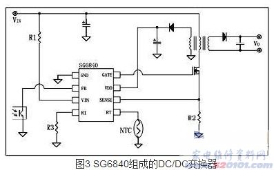

4.1 基本的DC/DC变换器电路
由SG6840组成的DC/DC变换器基本电路如图3所示。输入直流电压Uin通过电阻R1加入VIN脚,该电压经内部电阻降压后,除了加到电源输入脚VDD外,还加到内部偏压源的输入端,通过偏压源给内部电路供电。电阻R2为电流取样电阻。该电阻两端的压降加到电流取样脚SENSE,不仅可实现逐脉冲限流,还可限制输出功率。变换器输出电压经光耦反馈到FB脚,可稳定输出电压,电阻R3接在基准设定脚,改变R3的阻值,可改变开关频率。RT脚外接的负温度系数热敏电阻可实现过热关断。GATE脚输出脉冲控制外接MOSFET导通与关断。

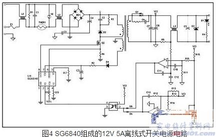

4.2 12V 5A离线式开关电源
4.2.1 基本电路

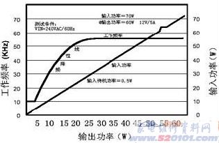

SG6840组成的12V 5A离线式开关电源电路如图4所示。该电源的输入交流电压范围:90V-264V,输出12V/5A,维持时间大于17mS,具有过载保护、短路保护、过/欠压保护、过热保护功能。通过CISPR-22 B级EMI测试标准和EN61000-4-X VER:97 EMS测试标准。冷却方式为自然风冷。该电源的演示板尺寸为:113.5×53×20(mm)。
该电源输入交流电压为240V,电流频率为60Hz,输出功率为60W的条件下,开关频率F、输入功率PIN与输出功率的关系如图5所示。可以看出输出功率超过30W时,开关频率固定在60kHz,输入功率低于30W后,开关频率将随输出a功率下降而线性降低。在整个工作范围内输入功率与输出功率基本上为线性关系,静态输入功率只有0.5W.
