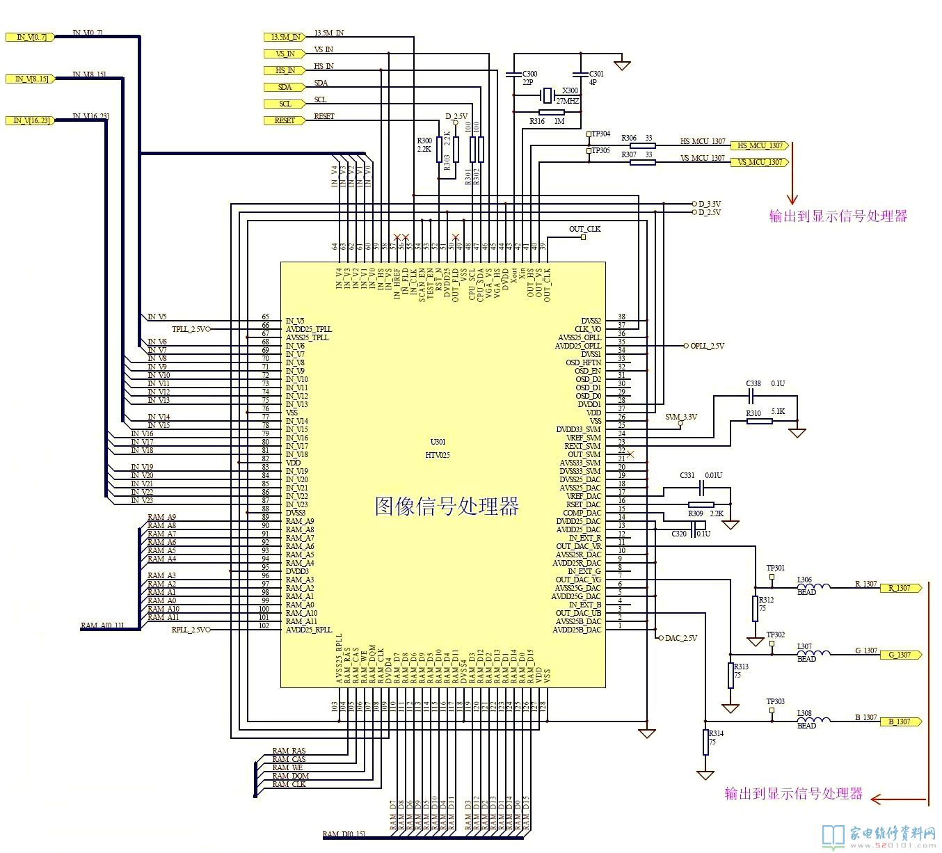

概述:HTV025是一款数字视频信号处理集成电路,其具有多路信号输入、输出接口。
一、HTV025典型应用电路
