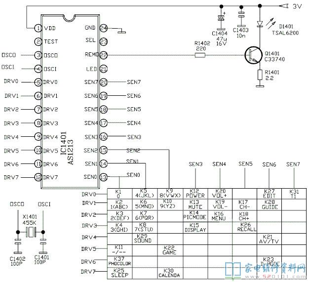

概述:AS1213是一块红外遥控发射集成电路,采用CMOS工艺制造,它可外接64个按键。检修时应重点注意1脚供电是否正常和3、4脚外接晶振是否正常。
一、AS1213引脚功能与应用电路
