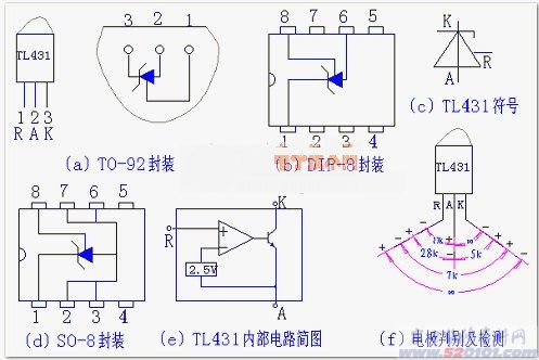

概述:TL431是精密电压基准集成电路,有的资料上称为电压调节器或三端取样集成电路。TL431有两种封装形式:一种为TO-92封装,它的外型和小功率塑封三极管一模一样;另一种为双列直插8脚塑封结构。TL431有三个引出脚,分别用K、R、A表示,其中K为控制端,R为取样端,A为接地端,有些电路图中用1、2、3分别代表R、A、K。TL431损坏后,如无同型号的进行更换,可用KA431、μA431、LM431、YL431、S431、TA76431S、μPC10931J等直接代换。
用途:TL431控制精度高,温度系数很小,所以被广泛应用于VCD、DVD、电脑显示器、彩色电视机和卫星接收机等开关电源电路中。
