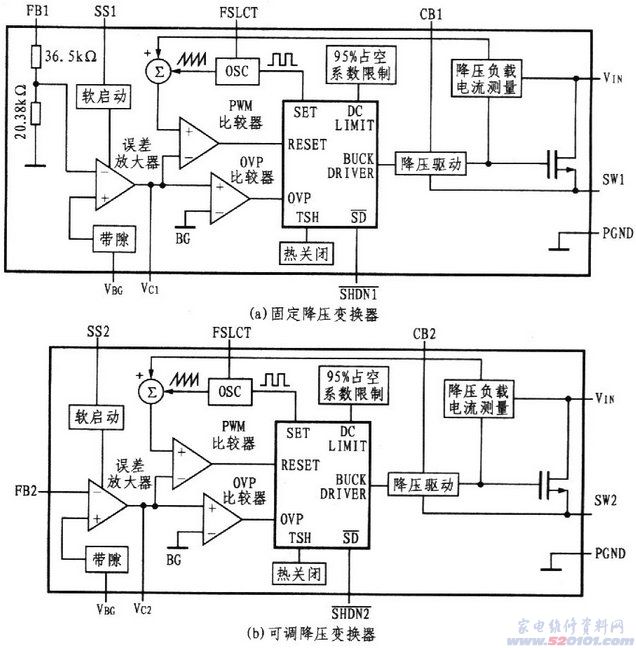

LM2717-ADJ有关参数如下:静态电流I Q=2.7mA;基准电压V BG=1.267V;输入电压V IN为4~20V;开关电流限制值:第1路为2.2A,第2路为3.2A;频率设定是电阻R F:R F=4.64kΩ时,F SW=300kHz;R F=2.26kΩ时,F SW=600kHz;关闭控制:电源正常工作,VH>1.8V;电源关闭,NL<0.7V;输入电压V IN低于3.6V时低压锁存;输入电压V IN高于3.8V时正常工作。
LM2717内部方框图
LM2717-ADJ典型应用电路

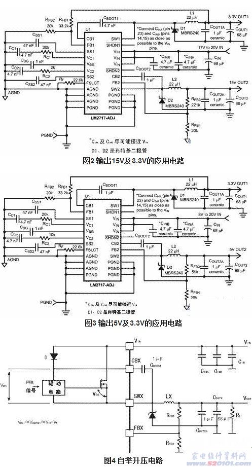

LM7217-ADJ的典型应用电路如图2及图3所示。图2是一种输入17~20V,输出15V及3.3V的应用电路;图3是在相同输入电压下,输出5V及3.3V的应用电路。这两个电路的基本参数都相同,主要差别在设定输出电压到反馈端的电阻分压器的阻值不同。图2、3中的C BOOTx(x值是1或2)是自举式升压电容器,它可以提高驱动器的电压,保证N-MOSFET有足够的VGS电压,如图4所示。在上电的瞬间,从VIN→D→C BOOST→LX→C OUTX到地的电流给C BOOST及C OUTX(包括C OUTXA)充电,由于C BOOST<<(C OUTX+C OUTXA),所以V IN的电压大部分降在C BOOST上。C BOOST上的电压VCBOOST等于驱动器电压V DRI,保证了N-MOSEFT的V GS电压值。
本文主要介绍电路中一些元器件参数的选择。
1输出电压的设定
输出电压V OUT与图1、2中的反馈电路分压电阻R FB1(3)及R FB2(4)有关,其关系式为:
V OUT=(1+R FB1(3)/R FB2(4))×1.267V (1)
现R FB2(4)设为20kΩ,则在要求的V OUT下可求出R FB1(3)值。例如,V OUT要求3.3V,R FB2设为20kΩ,按上式可求得R FB1为32.09kΩ,可取33kΩ(图中R FB1=36.5kΩ、R FB2=20.4kΩ,则按公式计算出V OUT=3.53V,这考虑是在有负载时,输出电压有下降的原因,将电压提高了0.23V)。

5软启动电容的选择
软启动的目的是防止启动时的大冲击电流的产生,方法是通过向外接软启动电容CSS充电。软启动时间TSS与CSS及充电电流ISS的关系为:
T SS=C SS×0.6V/ ISS (5)
一般T SS取3ms,I SS的典型值为 9μA,则C SS可取47nF。
结束语
在实际使用中,只要按输出电压来计算R FB1(3)及R FB2(4),其它元器件可按图1、2的参数选择即可,不必一一计算。例如,图中D1、D2肖特基二极管用的型号MBRS240是耐压40V、额定正向整流电流是2A的。若此器件找不到,MBR350(额定正向整流电流是3A,耐压50V)也可代用。输入、输出电容的纹波电流按30%I OUT(max)来估算,选电容器的允许纹波电流大于30%I OUT(max)的即可;另外,选ESR≤50mΩ的为好。
