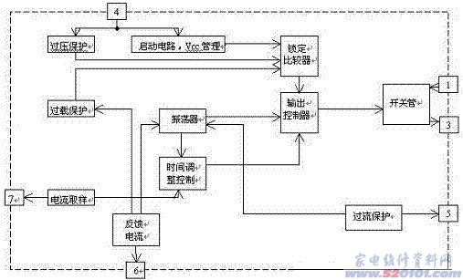

概述:STR-W6856是Allegro MicroSystems公司研制的开关电源厚膜集成电路。 它为单排7脚(实际6脚)封装。内含振荡器、门限比较放大器、驱动器、大功率场效应开关管、过压保护、过流保护、过热保护及或门、门锁电路,可工作于QRC(准共振)和PRC(关断时间一定,脉宽可控)两种工作方式。稳压范围宽(160-270V)、输出功率大(可达200W)具有完善的过流、电压检测保护功能、内部热保护功能、过负荷保护功能。它主要工作模式:为了实现电源在全负载范围的高效率的工作,电源设置了三种工作方式:轻负载、中等负载、重负载。IC控制器根据负载的状态自动进行工作方式的切换。

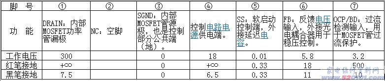

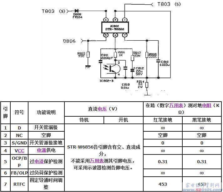

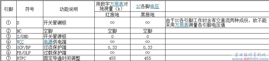

四、STR-W6856测试数据
1.应用电路及测试数据
2.用M47万用表在TCL AT29281彩电中测试数据

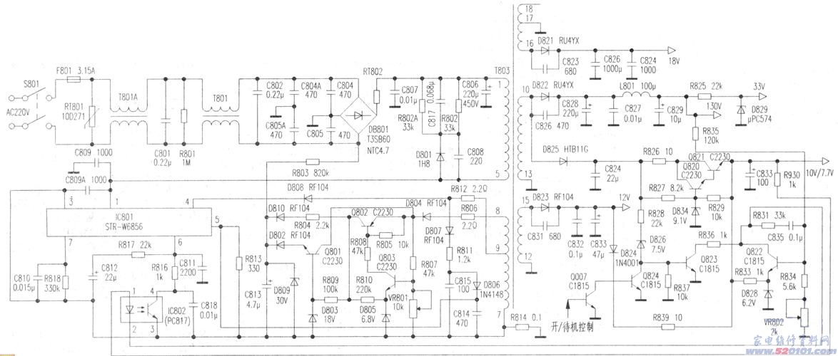

五、STR-W6856典型应用电路
原理分析
当接上市电电源,电流通过电阻R803向电容C813充电,当电容的正向电压加在IC的④脚的电压达到18V时,启动芯片IC进入工作状态.
随着IC进入工作状态,振荡器产生导通和关断的脉冲信号,振荡器送出的是导通的脉冲时,IC的开关管接通,变压器初级绕阻电流导通.
当振荡器送出关断的脉冲信号,电源IC的开关管关断,初级线圈截止,次级线圈绕组输出电流,向各电路回路供电.同时输出电流经二极管D808向IC801供电,作为IC801的工作电源.
当振荡器导通脉冲信号又到来时,变压器线圈的初级绕组的电流导通.各次级线圈的电流截止.
通过IC801的⑥脚反馈电流,调节占空比的大小,调节振荡器的导通时间和关断时间的脉冲信号.
振荡器的导通和关断脉冲信号,控制IC801的开关管的接通和截止,感应次级线圈产生稳定的输出电压供给各负载的工作电源.
1,稳压的调节有两个电路:
(1)当次级绕组⑧的输出电压升高,Q803的导通加深,使Q802基极电流增大,Q801截止,经R804,D810加到IC④脚的电压升高,从而控制开关管断开,输入到变压器初级主绕组的电流截止;当变压器绕组⑧输出电压降低时到某一阈值(比如80V)时,Q803截止,则Q802截止,Q801导通,输出稳定电压供给IC④脚,从而延长开关管的接通时间,控制输入到变压器初级线圈主绕组的电流的接通时间增加.
(2)当输出电压上升,B+130V的电压上升,加到R835和R834的电压上升,Q822基极电流增大,Q822的集电极电流增大,即流过IC802的①,②脚的电流增大,IC802的③,④脚的电流增大,IC801的⑥脚的反馈电流增大,从而控制IC801的开关管断开;IC801的⑥脚的反馈电流减小,则控制IC801的开关管延长接通时间,通过开关管的开和关的调节,得到工作状态的稳定输出电压.
2,待机状态
当转换为待机状态时,Q825基极接到微控制器送来的高电平,使Q825导通,引起Q824截止,Q823导通且它的集电极的瞬间电流很大,即流过IC802的电流很大,IC801的⑥脚的反馈电流很大,IC801将开关频率变得很低,开关变压器的感应电压大大下降,从而各输出级的电压也随之大大下降.由变压器⑩脚经二极管D825的电压下降,使得Q820导通,Q821跟着导通,仍能输出10V左右的电压供给MCU在待机状态下所需的工作电压. 同时,变压器绕组⑨脚输出的电压也不足IC801的工作所需电压,此时次级绕组⑧脚输出的低电压使Q801导通,经D802供给IC801工作电压.当Q825的基极接到一个开机低电平时,Q825截止,Q824导通,Q823截止,通过IC802的电流变得很小,IC801的⑥脚反馈电流使IC801增大开关频率,使IC801转入正常的工作状态.
