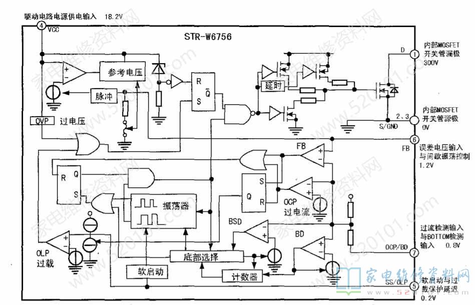

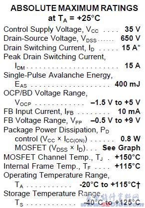

概述:STR-W6756是Allegro MicroSystems公司生产的用于开关电源中的厚膜块。STR-W6756内部电路框图见图3,内含反馈型稳压控制电路和大功率场效应管,在准共振工作方式的基础,上增加了Bottom-shik功能,即电源在带较轻负载时(如待机状态),厚膜块内部MOSFET开关管以间隙振荡方式工作,降低电源的功耗,从而提高电源效率。具有过压、过流、过载保护功能,,并设有最大导通时间限制电路。应用在长虹LP06机芯、创维6T18机芯等液晶彩电电源板中。它为单排7脚(实际为6脚)封装。工作电压650V,源-漏极间电阻0.73Ω,在输入交流为230±15%V时,驱动功率为240W;输入交流为85-264V,驱动功率为140W。它可以与IRIS-W6756 STRW6756互换。

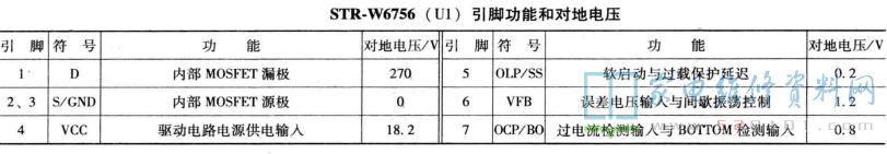

一、STR-W6756引脚功能与实测电压值

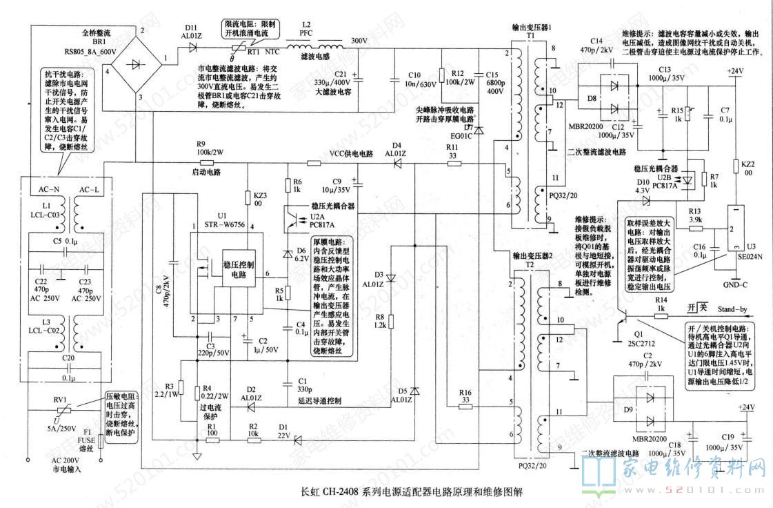

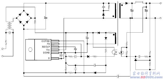

二、STR-W6756引脚功能和典型应用图
三、STR-W6756内部方框图
