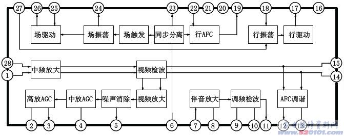

二、CD5151AP方框图和引脚图

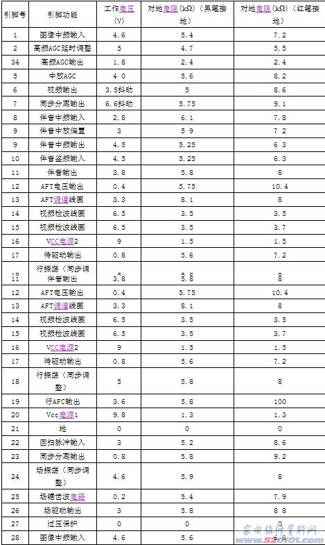

三、CD5151AP详细引脚功能和实测电压

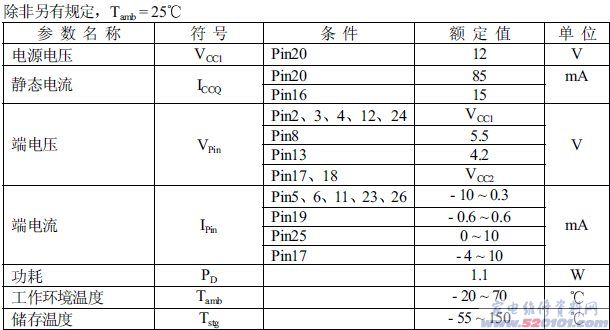

四、CD5151AP极限参数

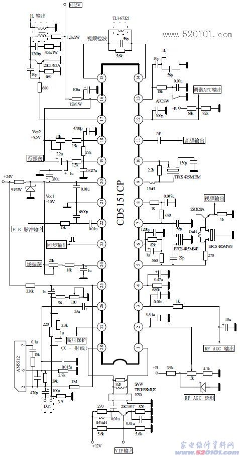

五、CD5151AP典型应用电路
