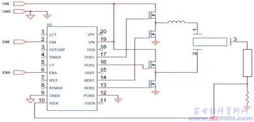

OZ9913是移相全桥冷阴极荧光灯(CCFL)控制器使用压电变压器。具有VIN,补偿,OZ9913选择的驱动器输出的重叠,根据对输入电压的条件下,通过改变工作频率,OZ9913可以定位在最大效率的最佳工作频率。更高的功率转换效率,更低的功耗和更高的系统可靠性。
OZ9913特点
1.输入电压范围:4.5V〜25V
2.移相全桥驱动拓扑
3.VIN前馈补偿驱动器输出重叠率
4.内置高功率MOSFET驱动器
5.同时支持内部和外部的PWM调光
6.可调的PWM调光的极性
7.闭环过电压保护
8.灯管开路保护
9.关断延时定时器
OZ9913芯片引脚图
