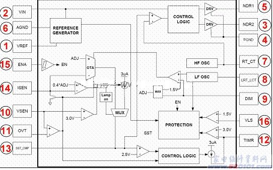

引脚 |
符号 |
功能 |
1 |
VREF |
内部5V基准基准电压输出 (当15脚为高电平时, 1脚为5V) |
2 |
V1N |
VCC 12V 供电输入端 |
3 |
NDR2 |
激励信号2输出端 |
4 |
PGND |
激励输出部分接地端 |
5 |
NDR1 |
激励信号1输出端 |
6 |
AGND |
小信号部分接地端 |
7 |
RT_CT |
振荡器频率设定,外接定时电阻和电容,此脚波形为幅值2V的三角波 |
8 |
LRT_LCT |
PWM调光频率设定,外接定时电阻和电容,此脚波形为幅值1.5V的三角波 |
9 |
DIM |
亮度控制输入端,如果该脚电压低于1.5V,则芯片输出进入PWM调光模式 |
10 |
VSEN |
灯管电压检测输入端,该管脚的电压大于11脚(OVT)电压时,芯片会锁死,背光不亮 |
11 |
OVT |
过压阈值设定输入端 |
12 |
TIMR |
延迟保护时间设定端。出现故障时,此脚电压逐步上升;达到3V时,内部保护电路启动控制,关闭激励输出 |
13 |
SST_COM |
软启动时间设定端 |
14 |
ISEN |
灯管电流检测输入端 |
15 |
ENA |
使能端。此脚电压大于2V时,电路启动(类似于ON/OFF控制端) |
16 |
VLS |
VCC欠压保护检测输入端。此脚接VCC分压电路,其电压低于1.43V时,保护电路停止工作;高于1.5V时,保护电路开始工作 |
OZ9925内部方框图
