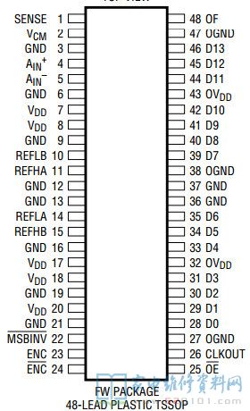

二、LTC1748引脚功能

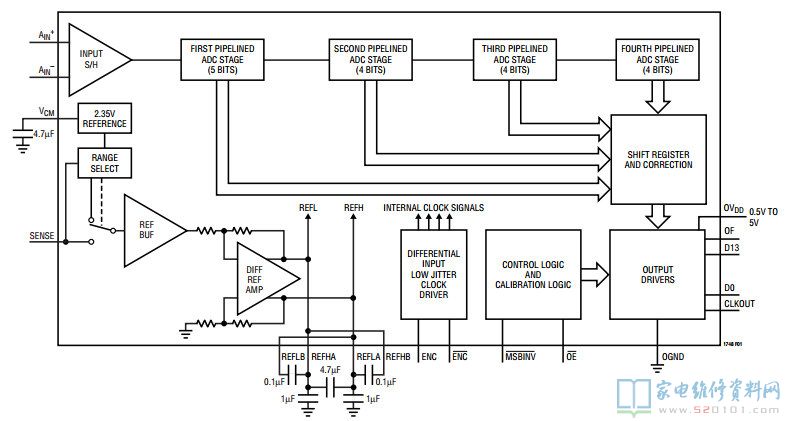

三、LTC1748内部方框图

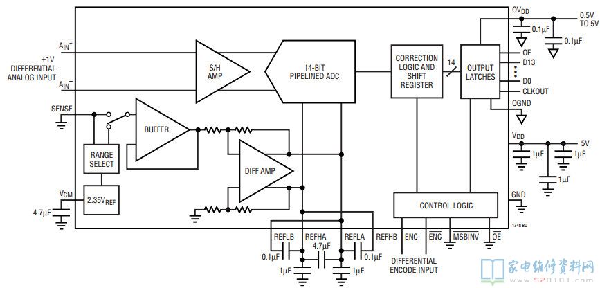

四、LTC1748典型应用电路
