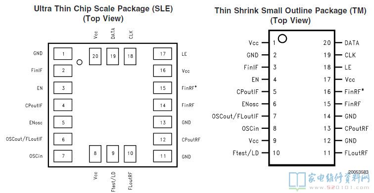

一、LMX2434引脚功能

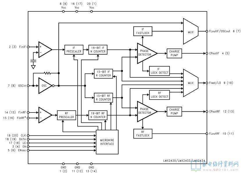

二、LMX2434内部方框图
