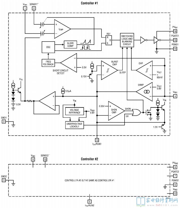

三、LTC1874内部方框图

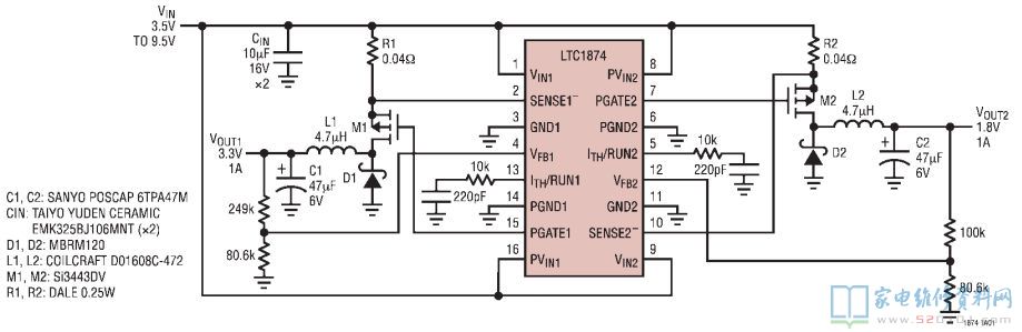

四、LTC1874典型应用电路
