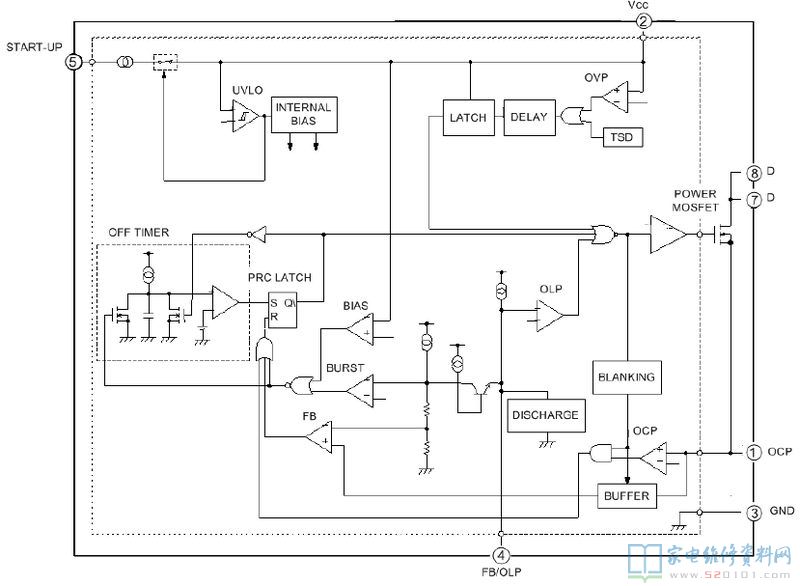

二、STR-A6159内部方框图

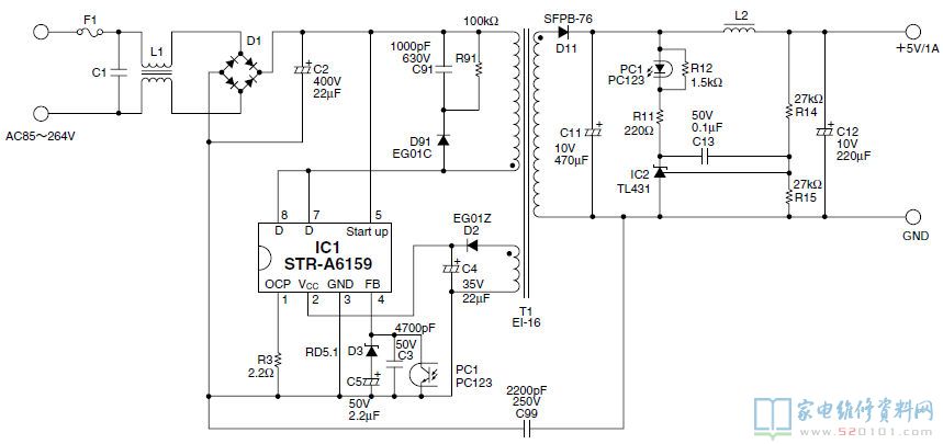

三、STR-A6159典型应用电路
