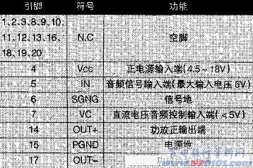

二、FAN7040引脚功能

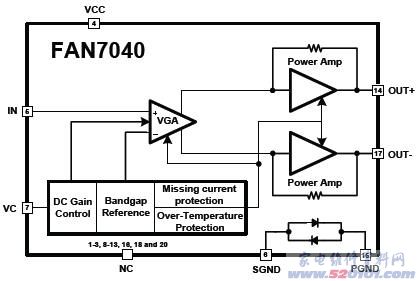

三、FAN7040内部方框图

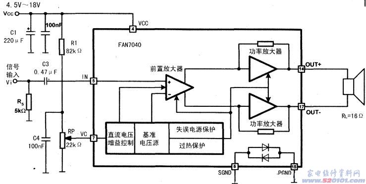

四、FAN7040典型应用电路
上图中的内部结构框图。C1、C2是电源旁路电路,Rs是输入信号负载电阻,C3为输入耦合电容,R1及RP组成分压器,调节电位器RP可调节音量,C4为旁路电容。
输出功率大小与电源电压、负载电阻(扬声器的阻抗)、允许为THD+N及受器件最大功耗的限制,在一般使用时大约1.8W左右。
调节音量的电阻R1及电位器RP可根据电源电压VCC来设定,可按下公式计算:
式中Vvc为VC端的电压。Vvc可取1 5V,RP可取20kΩ(或22kΩ),则可根据已知的Vcc求出R1值。
例如,Vcc=5V,RP=20k,Vvc=1.5V,R1=46.6kΩ,可取标准电阻值47kΩ。
在VC端电压小于0.3V时为静噪模式。在使用中要注意的是在Vcc>5V时,Vvc端的输入电压不得大于5V。

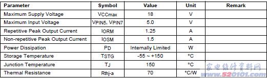

五、FAN7040极限参数
