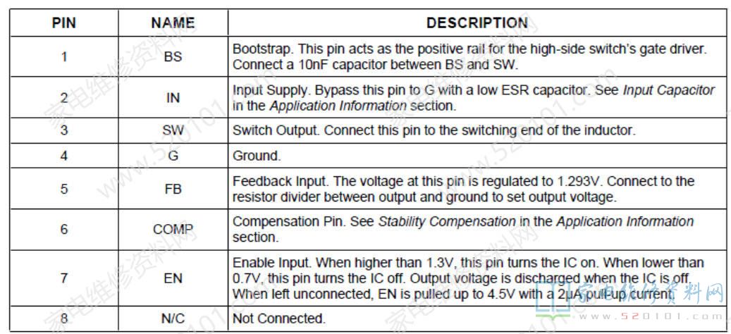

概述:ACT4060ASH是ACTIVE公司出品的一款BUCK式压降的DC/DC转换器,最高可输出2A的电流,输入电压最高可达到20V;且该IC具有过热保护,当温度达到160°C时,自动停止工作。ACT4060ASH的引脚定义如图1所示。
一、ACT4060ASH引脚功能
引脚功能说明:第①引脚BS为电位拉高脚位;在BS与SW之间加一10nf的电容.;第②、⑥引脚IN为输入电压供应脚位;;第③引脚SW为开关输出脚位;;第④引脚为地电平;第⑤引脚FB为反馈输入端;第⑥引脚COMP为控制电路补偿脚位;第⑦引脚EN为IC使能输入端,当电压>1.3V时IC正常工作;当电压<0.7V时IC关断不工作;当EN不连接时,EN被内部电路拉升到4.5V.;第⑧引脚为悬空。

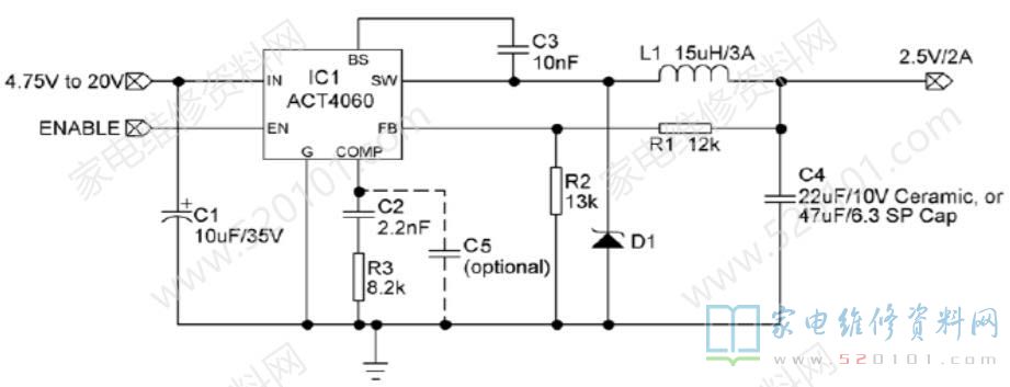

1、典型应用电路
ACT4060ASH 的典型应用电路如图 21 所示,其中反馈电压公式

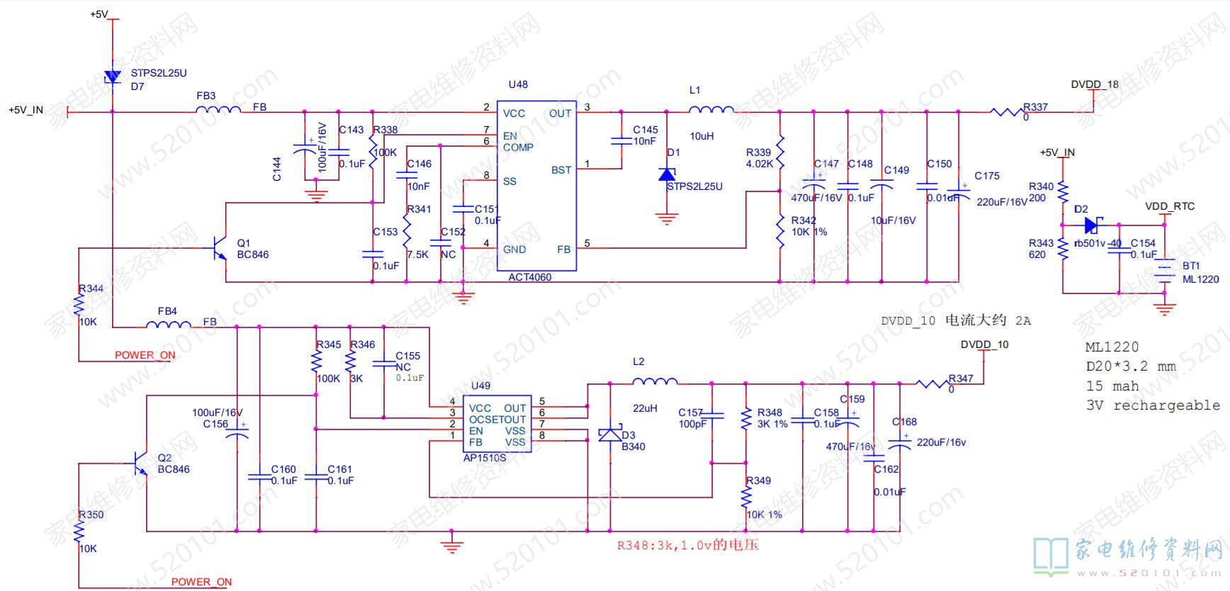

2、在创维网络酷开板中的应用电路
