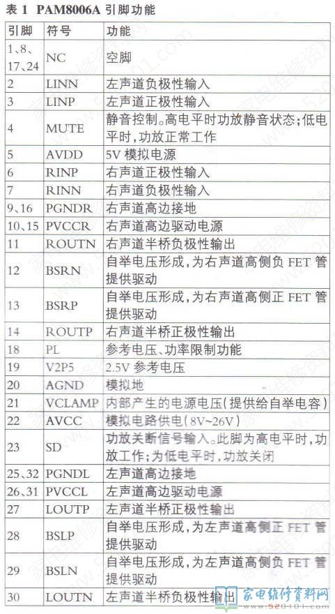

一、PAM8006引脚功能

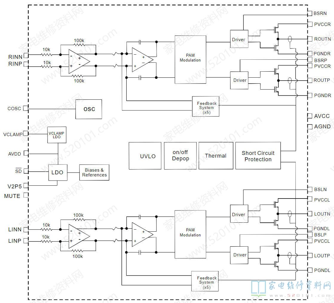

二、PAM8006内部方框图

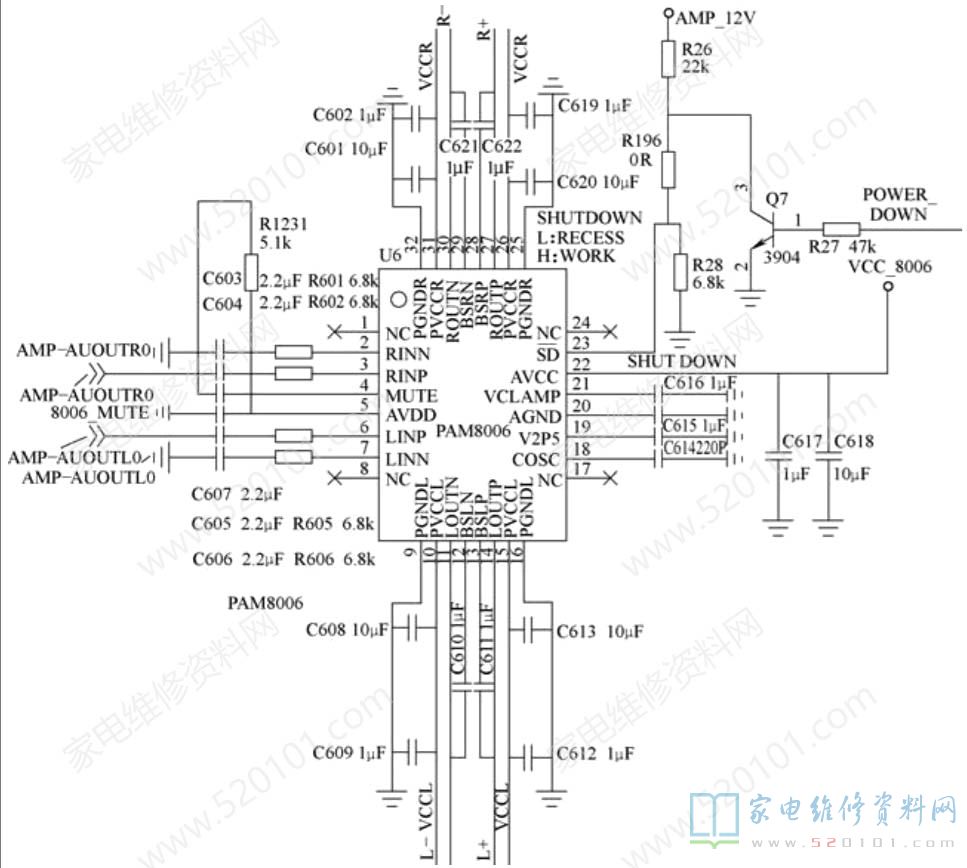

三、PAM8006典型应用电路
