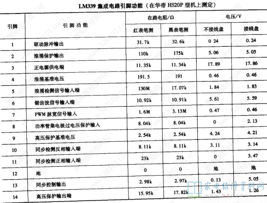

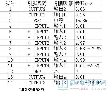

二、LM339引脚功能

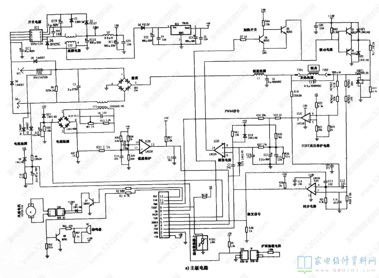

四、LM339电路应用
更多关于LM339的应用电路图,请参考本网:四电压比较器LM339的8个典型应用
