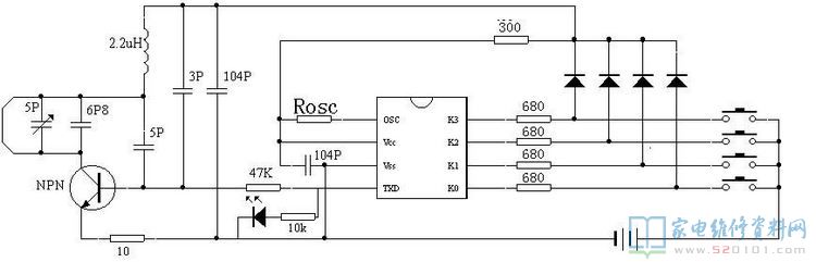

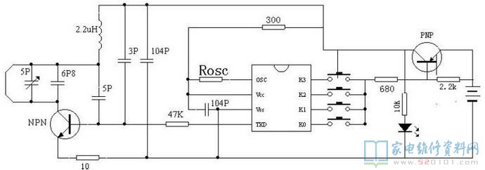

二、HS1527典型应用电路

二、HS1527典型应用电路
