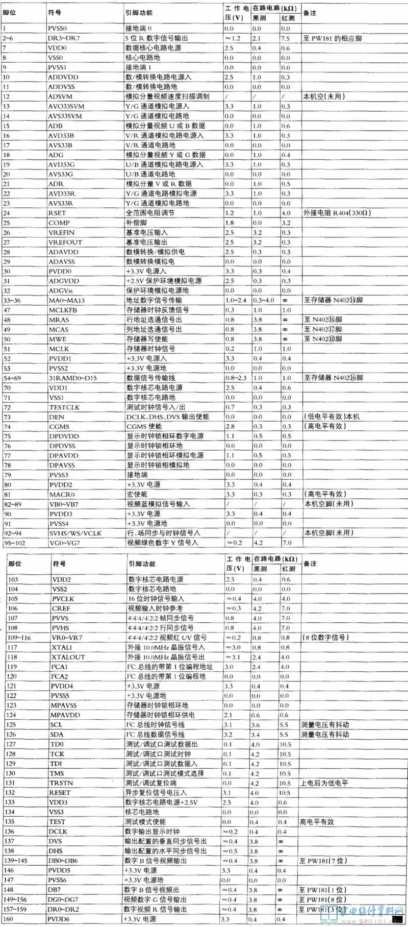

一、PW1231A引脚功能

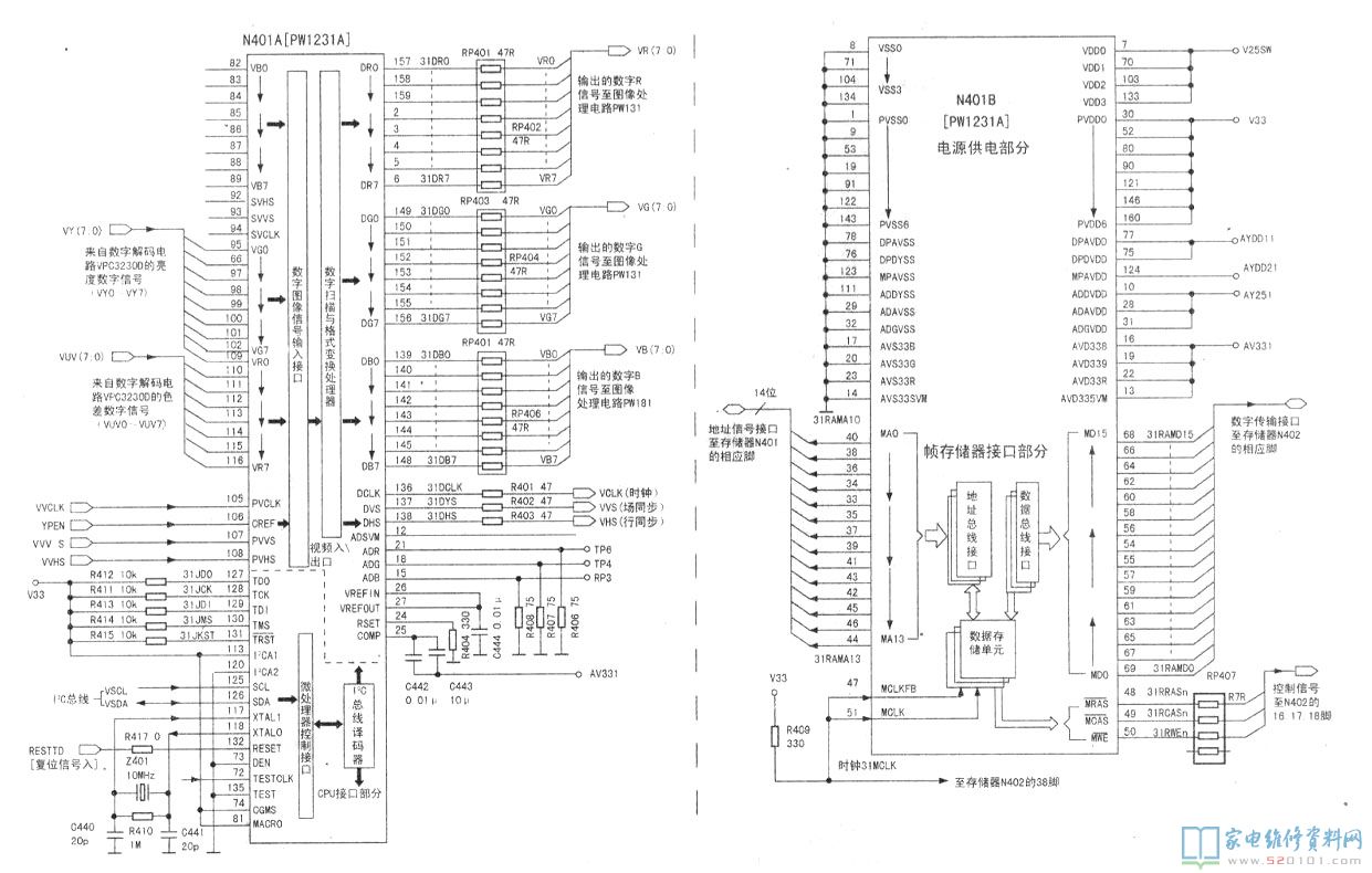

三、PW1231A典型应用电路
