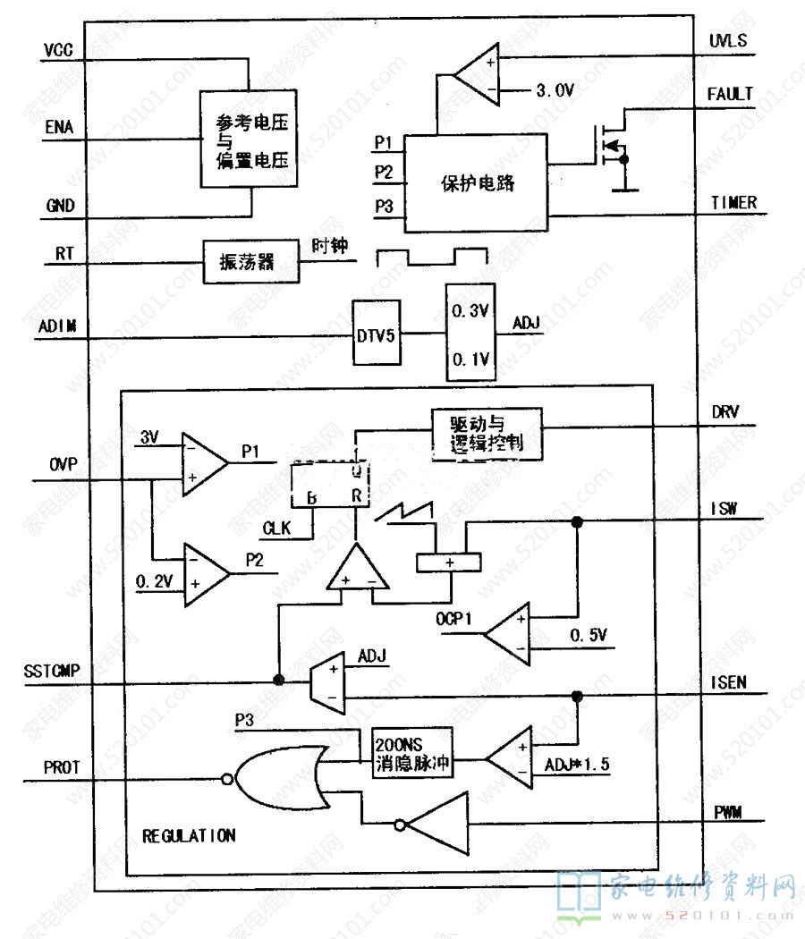

二、OZ9902C引脚说明
说明:7~12脚为发光二极管电流驱动端,每条线路的输出电流可达30mA;14脚为故障检测端,无故障时为低阻杭,有故障时为高阻抗;15脚为发光二极管电流设定,此脚外接电阻器可设定发光二极管最大电流。
三、OZ9902C内部方框图

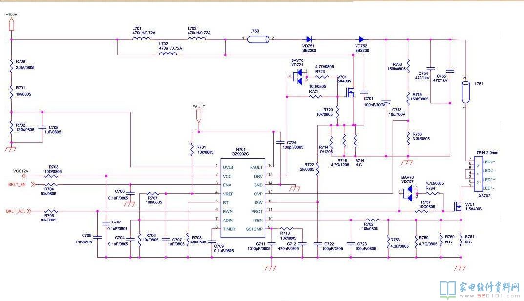

五、OZ9902C背光驱动开机无背光故障原因分析
出现故障时,首先目测板面有无明显器件损坏或烧毁痕迹,并测量输入、输出端是否短路,排除这类明显的故障后,可开始做以下5种情况的排查,并找出故障元件。
1、IC的VCC供电异常,如Vcc小于6V或者无电压,R703损坏的可能性较大,其故障现象为阻值变大甚至烧坏开路。
2、IC的背光控制信号异常,测量ENA(PIN3)或者PWM (pin6)为低电平(小于0.8V)。一种可能就是R704或R705损坏或焊接不良:一种可能是机芯的控制线路异常或者软件异常。
3、背光驱动输出开路,模组内部灯条损坏或者灯条线接触不良。用万用表的简易检查方法:开机瞬间,测背光输出脚(XS702第⑦脚)是否有冲高的电压状态。如果用万用表直流挡测量的数值有先冲高后下降的现象,这说明背光IC正常,故障主要集中为灯条开路,或者过压保护点异常。
4、MOS开关管无动作,大部分MOS开关管损坏源于驱动电阻R723、R721、R764/R757和二极管VD721、VD757损坏导致。
5、IC保护,两种保护会导致无背光现象故障:U-VLS保护和二极管短路保护。导致IC保护无背光状态下易损器件有:VD751、VD752、R702、C708。
六、采用OZ9902C背光部分原理介绍
1、驱动电路升压过程:
驱动芯片OZ9902第2脚得到12V工作电压,第3脚得到高电平开启电平,第9 脚得到调光高电平,第1脚欠压检测到4V以上的高电平时,OZ9902开始启动工作, 从OZ9902的第23脚输出驱动脉冲,驱动V701(5A400V)工作在开关状态。
(1)、电路开始工作时,负载LED上的电压约等于输入VIN(100v)电压。
(2)、正半周时, V701导通,储能电感L701、L703上的电流逐渐增大,开始储能,在电感的两端形成左正右负的感应电动势。
(3)、负半周时, V701截止,电感两端的感应电动势变为左负右正,由于电感上的 电流不能突变,与VIN叠加后通过续流二极管VD751给输出电容C753进行充电, 二极管负极的电压上升到大于VIN电压。
(4)、正半周再次来临, V701再次导通,储能电感L701、L703重新储能,由于二极管不能反向导通,这时负载上的电压仍然高于VIN上的电压.正常工作以后,电路重复3、4步骤完成升压过程。
LED驱动部分采用OZ公司的单路LED驱动控制芯片OZ9902C,电路为DC/DC升压电路,可以实现恒流控制和各种保护。
