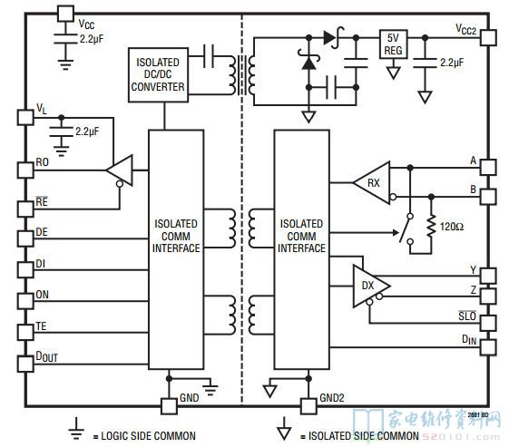

三、LTM2881内部方框图

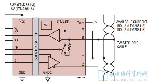

四、LTM2881典型应用电路
