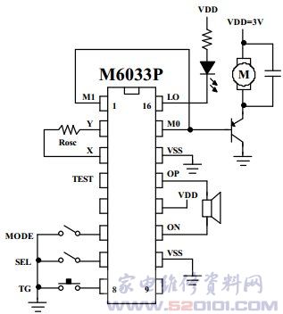

M6033是具有1024音符多曲双音的音乐电路,内合RC振荡电路,外接振荡电阻器Rosc,可适当调整音乐节奏快慢,能直接推动阻抗为8Ω的扬声器,外接三极管可带动3V直流小电机,具有5种触发控制模式(低电平有效)。电源电压DC 3~5V,静态电流极微,约为1.5μA,主要应用于玩音乐卡、电子钟表等小产品。
M6033P的(11)、(13)脚为音频输出端,直接推动扬声器产生优美音乐旋律,扬声器阻抗为8Ω。

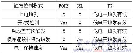

二、M6033触发控制模式
M6033P的(16)脚外接发光二极管LED,工作时随输出音乐信号同步闪亮。
M6033有5种触发控制模
式,分别由⑥、⑦脚所设置的电平状态决定触发控制模式,详附表。
