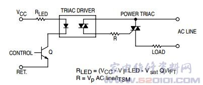

概述:MOC3052-M采用双列6脚封装。
它是由铝化镓砷酸盐红外发光二极管(LED)与一个非过零检测双向交流开关通过光耦合而构成,其结构如图1所示。
该器件可以将低电压的逻辑电平与高压交流电隔离,为大电流三端双向可控硅或闸流晶体管提供随机相位控制。它具有的较强抗静态电压上升率(dv/dt)能力,能够保证对感性负载的可靠开/关控制。可应用于电磁阀控制、灯具整流器、交流电开关、微处理器与交流电外设的接口、固态继电器、白炽灯调光器、温度控制器、马达控制等。
它是由铝化镓砷酸盐红外发光二极管(LED)与一个非过零检测双向交流开关通过光耦合而构成,其结构如图右图所示。

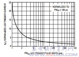

驱动器可以在交流正弦波的任意相位角触发,可靠触发电流为10mA,宽度应大于100μs。当LED的触发脉冲很窄(小于IOOμs)时,必须提高触发脉冲的电流值IF。IF对可靠触发电流的倍数与脉冲宽度的对应关系如图2所示。
例如在触发脉冲宽度大于100μs时,可靠触发电流IF=10mA;如果触发脉冲宽度为3μs,则根据左图中曲线得出触发电流的倍数为5,故IF应取10mAx5=50mA。为了保证三端双向可控硅驱动器有足够的时间开/关,实际应用中,LED的触发脉冲的后沿必须比交流信号过零点提前200μs,否则,可能会引起下半周的失控。
