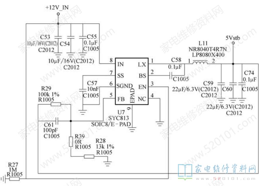

SYC813FCC是一种降压DC-DC电源转换IC。其最大输出电流为3.0A,输入电压范围宽达4.5~20V,内部MOS开关RDS(ON)为130/90mΩ(高/低),开关频率恒定为500kHz。SYC813FCC采用SO8E封装,其引脚功能如表2-5所示,参考电路如图2-29所示。
一、SYC813FCC引脚功能
二、SYC813FCC典型应用电路
