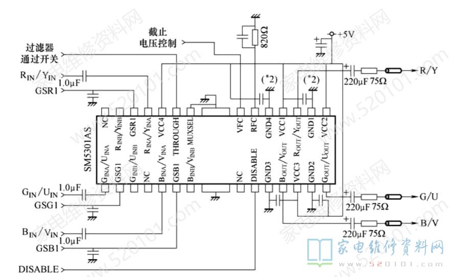

SM5301AS是一种视频带宽低通滤波器嵌入式的视频缓冲器,其供电电压为5V×(1±10%)、通道间增益差异为0.5dB、通道间相位差异为3.5°、输出信号谐波失真为1.5%、中断频率为5.8~37MHz,具 有电压同步钳位功能。
SM5301AS为3通道视频缓冲器,采用28脚HSOP封装。其引脚功能如表1所示,内部参考电路如图1所示。
