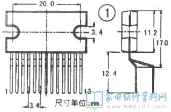

一、TDA7057AQ引脚封装工艺

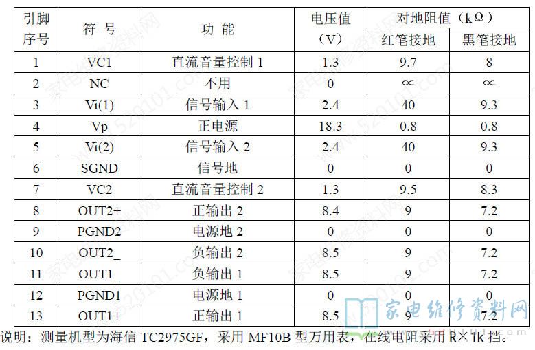

二、TDA7057AQ引脚功能与实测电压
管脚 |
功能 |
电压 |
1 |
音量控制及静音 |
0.4-1 |
2 |
NC |
0 |
3 |
右声道音频输入 |
2.2 |
4 |
电源 |
16 |
5 |
左声道音频输入 |
2.1 |
6 |
控制地 |
0 |
7 |
音量控制 |
0.4-1 |
8 |
L声道同相输出 |
7-8 |
9 |
放大地 |
0 |
10 |
L声道反相输出 |
7-8 |
11 |
R声道反相输出 |
7-8 |
12 |
放大地 |
0 |
13 |
R声道同相输出 |
7-8 |

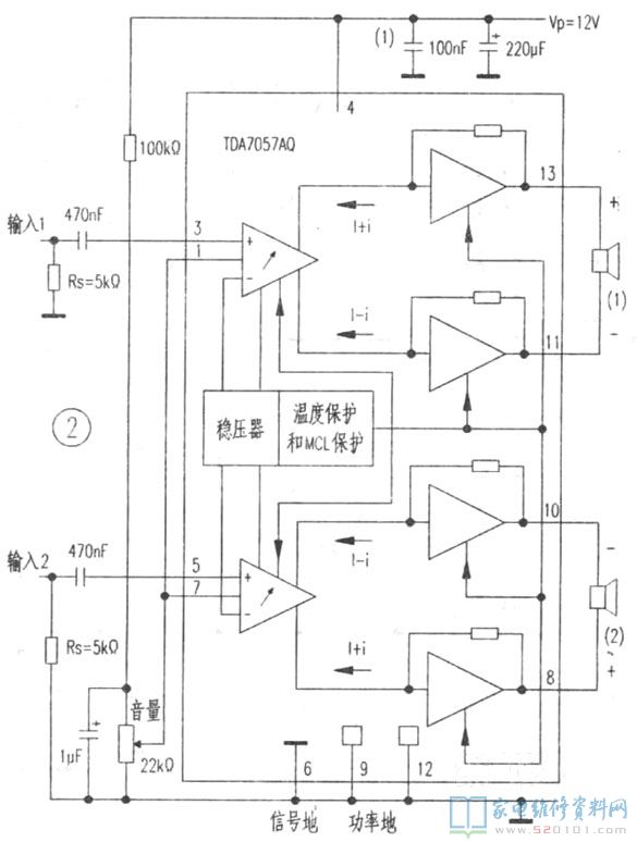

三、TDA7057AQ典型应用电路
