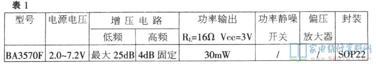

一、BA43570F的性能、特点参数(其适合在便携式、随身听器材上应用)

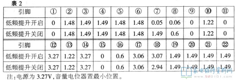

二、BA3570F静态电压(值供调试、检修时参考)

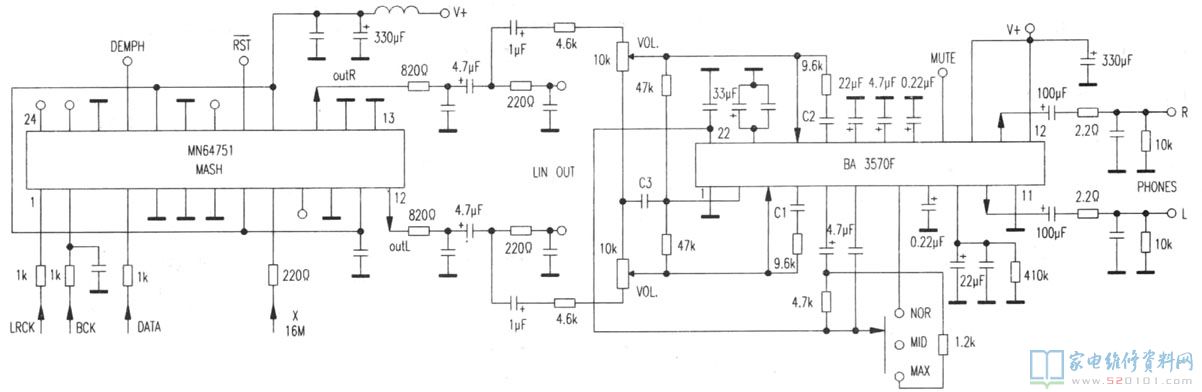

三、BA3570F电路应用分析
上图是BA3570F在一款CD随身听中的实际应用电路,下面以此电路来简要介绍BA3570F主要引脚的功能。图中MN64751是松下公司采用MASH专利技术的一比特D/A转换电路,具有相当好的中高频表现,但其低频量感略偏薄。这里介绍的带动态低音提升功能的BA3570F耳机功放电路,就很好地改善了整机低频的表现力。从MN64751的12、15脚分别输出L、R两个声道的音频信号。经音量电位器后输入到BA3570F的L、R信号输入端③、20脚。为使音色均衡,BA3570F在提升低频的同时也对高频作少量提升,④、19脚就是L、R声道高频提升输入端,其外接9.6k电阻和C1(C2)电容的大小决定高频提升的截止频率。L、R信号经47k电阻和C3电容组成的低通滤波电路混音滤波后选出的低频信号输入到低频提升电路的输入端②脚,47k电阻和C3电容的大小决定低频提升的截止频率,⑤脚是低频提升电路的增益控制端,该脚与22脚参考电压端(交流地)间所接的电阻越小,则电路的增益越大。图中低频提升开关打在MID(中)挡时,该电阻为4.7k;打在MAX(大)挡时,该电阻为4.7k和1.2k的并联值。⑨脚是动态控制检波端。当音频信号幅度越大时,检波端外接滤波电容两端的电压越高,内部低频提升电路的增益就越小;反之,则低频提升电路的增益就越大。低频提升电路的增益随音频信号的变化而动态变化。⑨脚外接电阻和电容的大小决定动态控制的起始电平。当电阻越小或电容越大时,需要较大幅度的音频信号才能控制低频提升电路降低增益,反之则相反。这里,⑨脚所接的电容取值22uF,电阻取值410k。⑦脚是低音提升功能的开关控制端,当该脚悬空(低电平)时,低音提升功能开启;当该脚接参考电压端(高电平)即低频提升开关打在NOR(正常)挡时,低音提升功能关闭。⑩、13脚是功放L、R两声道的输出端。15脚是功率静噪开关,低电平时静噪功能关闭;高电平时静噪功能开启,功放无输出。12、14脚接正电源。①、11脚接地。
