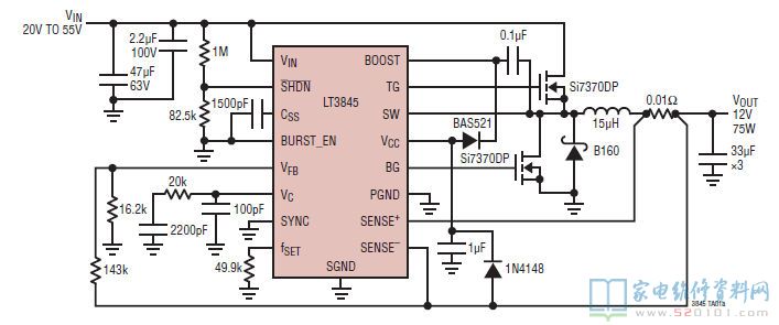

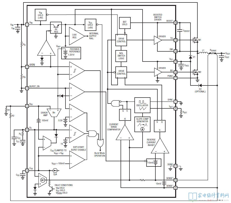

LT3845可以产生1.23V至36V的输出电压。开关频率从100kHz至500kHz是可编程的,或者可以同步到高达600kHz的外部时钟。电流模式控制提供快速电压和负载瞬态响应、以及逐周期过流保护。内置稳压器直接从输入电源提供IC电源,而无需单独的偏置电压。其它特点包括短路保护、可调软启动、热停机和精确输入欠压闭锁。LT3845利用自适应非重叠控制,这种控制方式可以保持恒定死区时间,从而防止贯通开关电流,不受外部MOSFET开关的类型、尺寸或工作条件的影响。
一、LT3845功能和特点
高电压操作:高达 60V
可同步至高达 600kHz
可设置恒定频率:100kHz 至 500kHz
输出电压高达 36V
自适应非重叠电路可防止开关贯通
不连续操作的禁止反向电感器电流特性可提高轻负载时的效率
可编程软起动
无负载静态电流为 120μA
10μA 停机电源电流
1% 稳压准确度
标准栅极N沟道功率 MOSFET
电流限值不受占空比的影响
反向过流保护
16 引脚耐热增强型 TSSOP 封装和 16 引脚 PDIP 封装
二、LT3845引脚功能
三、LT3845内部方框图
四、LT3845典型应用电路
