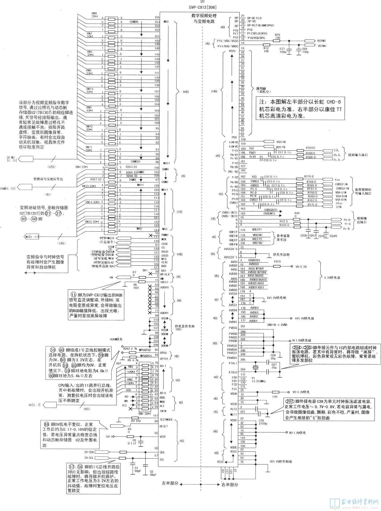

不同模式的模拟信号经SVP-CX12内部电路处理后,最终输出能被CRT所显示的RGB模拟信号。因CRT行场偏转工作频率是固定的,故变频后的RGB信号及行电路工作频率是同步的,频率均为33.75kHz。三路RGB信号从SVP-CX12(8)~(10)脚送出,然后分别经R45、R74、R1O4隔离(都为OΩ),C206、C207、C209高频滤波后,电容C126、C127、C128耦后加到TB1307(1)、(2)、(48)脚(长虹RGB信号经分压电阻R151、R152、R153(都为75Ω),耦合电容C117、C118、C119去TB1307(1)、(2)、(48)脚)。无论是长虹还是康佳电视,SVP-CX12(8)~(10)脚输出不正常时,测量三脚电压均可判定故障在IC内还是IC外电路。正常时,上述三脚对地电阻均为75Ω(因上述三脚都并接一只75Ω电阻到地)。

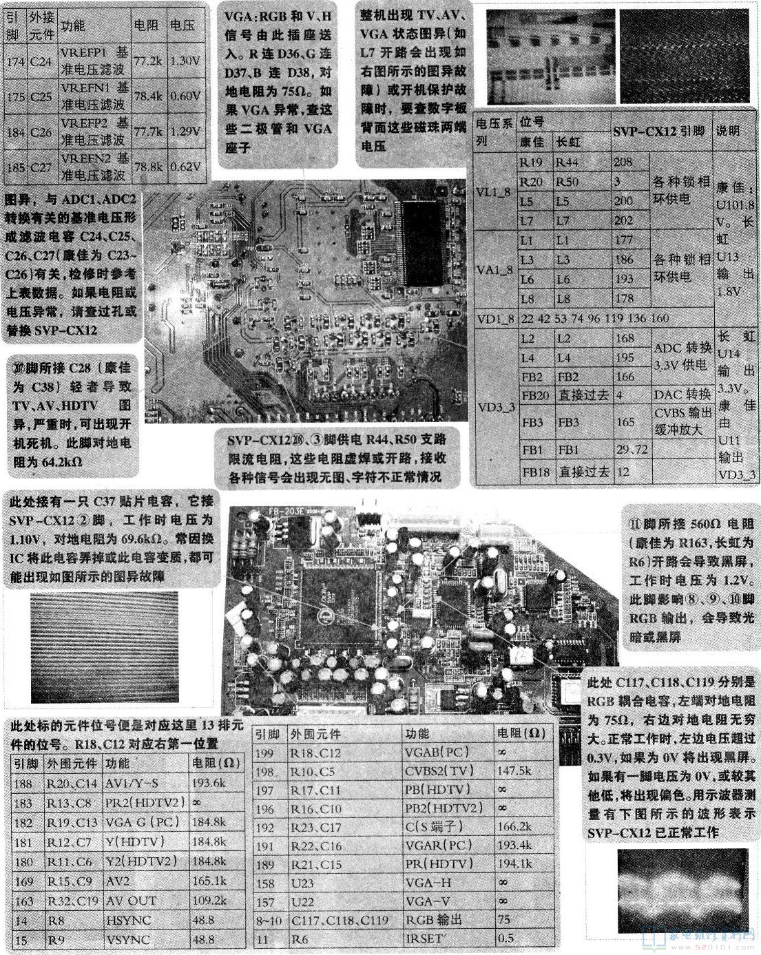

SVP-CX12内部单元电路出故障的表现与普通电视信号的故障一样,SVP-CX12所涉及的信号处理引脚数少。模拟单元电路引发的故障常有:
(1)TV自动搜索节目号不翻转普通CRT电视出现此类故障需查调谐器或中放电路、图像识别电路、AFT电路。长虹CHD-6机芯将调谐与中放组合在调谐器组件内(TMI1—C2311),AFT检测信号随总线送入CPU(注:长虹CHD-6使用的调谐器有两种,一种是TDA-6B7-FM3,一种是TMI1-C2311,两种错换就会出现节目号不变),其图像识别信号在SVP-CX12处产生。而康佳TT机芯调谐器(ETA-SFO3/12)送出的是中频38MHz信号,再经TDA9881(NM10)输出视频信号和AFT信号(去CPU),中放块NM1O不受总线控制,送出的视频信号通过插座送入数字板SVP-CX12。显然,康佳自动搜索节目号不变检修要复杂些,不仅需查中放及以前的电路,还要查CPU的AFT通道和SVP-CX12。TV自动搜索节目不变,对于长虹电视来讲,需查(198)脚外接元件C5、R1O((198)脚工作电压为0.78V,对地电阻为147.5kΩ,如果对地电阻异常,可判定SVP-CX12可能损坏)。对于康佳彩电,则需查(169)脚的C9和R7(还要查去CPU的AFT),以及主板电路。如果确认上述电路无故障,便可判定SVP-CX12有故障。
(2)TV、AV信号无彩或彩色不稳定TV、AV信号切换开关、梳状滤波器、亮色解码均在SVP-CX12内完成。色解码工作,需要色副载恢复信号。观察SVP-CX12设置的引脚,除(204)、(205)脚接有14.318MHz晶体外,没有其他振荡元件,显然色副载波的恢复需要此时钟振荡提供(长虹、康佳使用的晶体一样)。故与检修普通CRT超级芯片一样,无彩色或彩色不稳定,可按顺序查(204)、(205)脚晶体及两脚上的移相电容C27、C28(长虹是C22、C23)和SVP-CX12,即可排除故障。
(3)AV无输出AV输出只针对TV输入信号经视频切换后从(163)脚输出CVBSOUT1信号。此信号再经R18、C20、插座XSO2(23)脚、主板三极管V801至AV输出端口(长虹是经过C19隔直、3分压送入主板),经插座送入主板。如果出现AV输出没有图像,检查上述元件即可。(163)脚对地电阻正常时为109.2kΩ。
(4)AV1输入无图、AV2输入图像正常,或AV2没有图像、AV1输入图像正常这种故障在普通CRT电视上也能遇到,只需测(190)、(198)两脚对地电阻是否一样,就能很快判定。如一台长虹CHD-6机芯产品CHD32600(F29),接收AV1信号无图像,测(182)脚电容C13对地电阻只有1.1kΩ,对比(169)脚C9、AV2输入脚对地电阻为165.1kΩ。显然(182)脚C13处对地电阻异常,故判定SVP-CX12已损坏。更换SVP-CX12或数字板JUC7.820.1454,故障排除。
(5)黑屏(无图、无字符、有伴音故障或光栅偏色)先测SVP-CX12(8)、(9)、(10)脚输出电压或波形。正常工作时,三脚有高于0.2V的电压(不接信号时电压非常低,几乎为OV。接上信号,不断切换信号源,如果三脚有超过0.3V的电压,且在变化,黑屏故障应与SVP-CX12没有关系,故障可能在后续的TB1307或视放电路中)。如果三脚均没有输出,故障肯定在SVP-CX12,需查供电,晶体Y1及(174)、(175)、(184)、(185)脚外接基准电压滤波电容C23、C24、C25、C26和SVP-CX12(11)脚外接电阻560Ω(康佳为R163,长虹为R6,此电阻决定DAC输出RGB信号电平,此电阻损坏程度不同,(8)、(9)、(10)脚输出RGB电平幅度不同,轻者出现光暗,重者出现黑屏)。同样,偏色故障也可通过测量三脚电阻、电压或波形都做出准确判定。当然,SVP-CX12的变频电路有故障,也会导致黑屏、图异故障等。

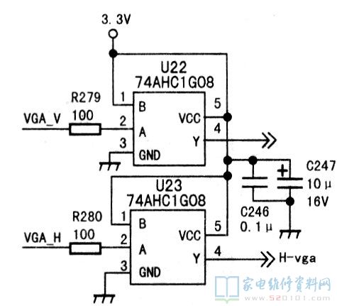

VGA接收不能显示的另一个原因,是要确认PC机送出的VGA信号格式是否与电视机说明书上标识的参考指标相同。表1列出了CHD32600高清电视对送入VGA格式的要求,它要求VGA信号最高格式为1280x768,帧频为60Hz或75Hz,而超过此格式的VGA信号将无法正常显示。这与PC机显示器不能完全兼容显示所有显卡送出的信号一样。故高清电视机不能显示VGA信号,首先要确认VGA格式设置是否正常,PC机格式设置在PC机桌面上进行;其次应查VGA通道中行场同步处理是否有故障:然后测PC机显卡输出信号是否标准。
上面讲述了VGA信号识别相关问题。下面对VGA信号接收画面偏红、偏紫或偏青等故障作简单分析。
VGA偏色问题肯定出在RGB输入通道,查(183)、(199)、(191)脚外电路即可。RGB通道通常不会造成VGA信号不显示,但会导致偏色,测上述三脚对地电阻便可确认。上述三脚对地电阻均为无穷大。

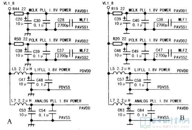

下图B中康佳VL1_8电压经R19及滤波电容C39、C40等送入(208)脚(标有PAVDD1),在C39处标有“MCLKPLL1.8VPOWER”,表示此1.8V电压是给MCLK时钟锁相环供电。而MCLK是做什么的?如果仔细去看变频部分的引脚功能,你会发现,MCLK是动态帧存储器进行数据交换时的时钟,故R19开路(长虹为R44下图A),会影响TV、VGA、HDTV信号处理。同样,PAVSS1表示此时钟振荡的地端,开路时与没有供电是一样的故障。再看VL1_8经L7形成的PAVDD接到(200)脚,此电压是给模拟信号处理时钟锁相环供电的(ANALOGPLL1.8VPOWER),显然L7开路或(200)脚虚焊,TV、AV等模拟信号处理出现行场不同步或呈黑白图像故障。1.8V还经R20(长虹为R50)送入(3)脚内部电路,此电压不正常可能出现黑屏故障。
显然,SVP-CX12呈多路供电,原因是内部单元电路太多。故检修TV、AV、HDTV、VGA信号不正常或开机保护、黑屏等故障时,除要查时钟振荡、帧存储器这些关键电路外,还要查供电。数字板供电检查,无法与普通CRT电视使用的直插IC检测相比,但可采取先测各路供电电路中关键元件两端电压,如康佳电视数字板R19、0、L5、L7、L1、L3、L6、L8元件两端电压,如果电压不正常,查DC-DC降压电路[如长虹CHD-6要查U13(输出对地电阻0.3kΩ)、U16(输出对地电阻0.5kΩ)、U14(输出对地电阻0.7kΩ]。SVP-CX12供电支路多,目的是防止单元电路间的相互干扰,如ADC转换、DAC转换、时钟振荡等都有自已的供电。其实,长虹CHD-6机芯SVP-CX12供电脚所需电压与康佳TT机芯是一样的,不同之处在于同一个脚外接元件编号不同。当然,也有相同的,如。虹、康佳的SVP-CX12(200)脚输入1.8V,位号仍为L7(2.2μH)。而给(208)脚供电电路上的电阻康佳为R19,长虹为R44(22Ω)。

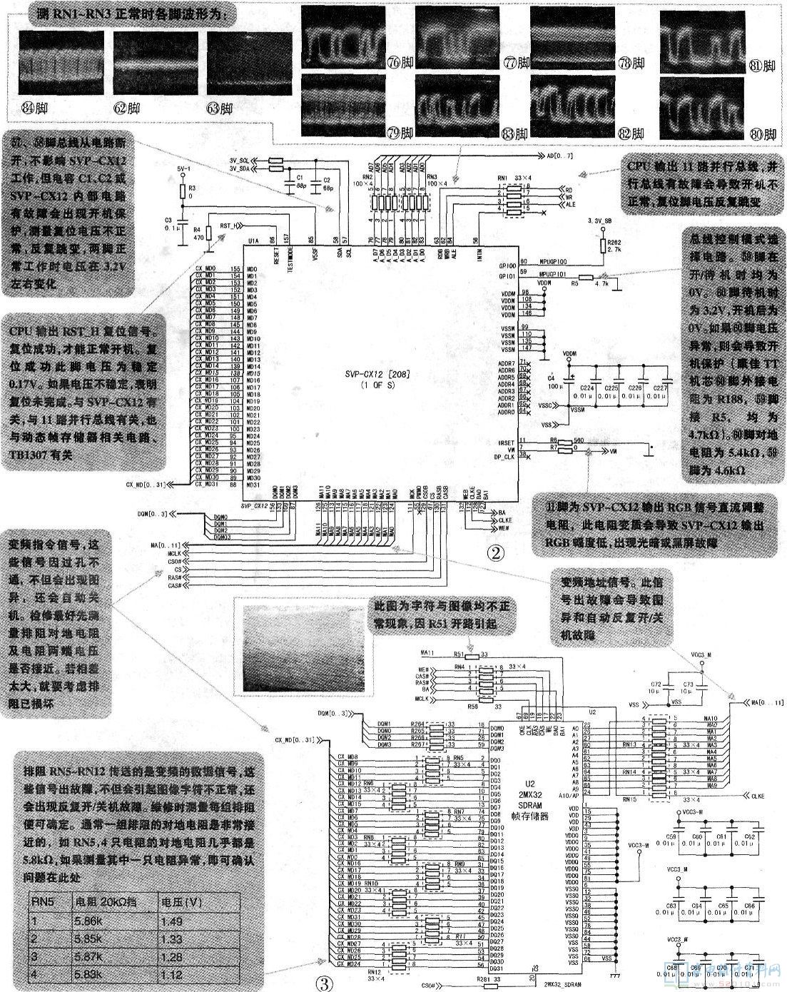

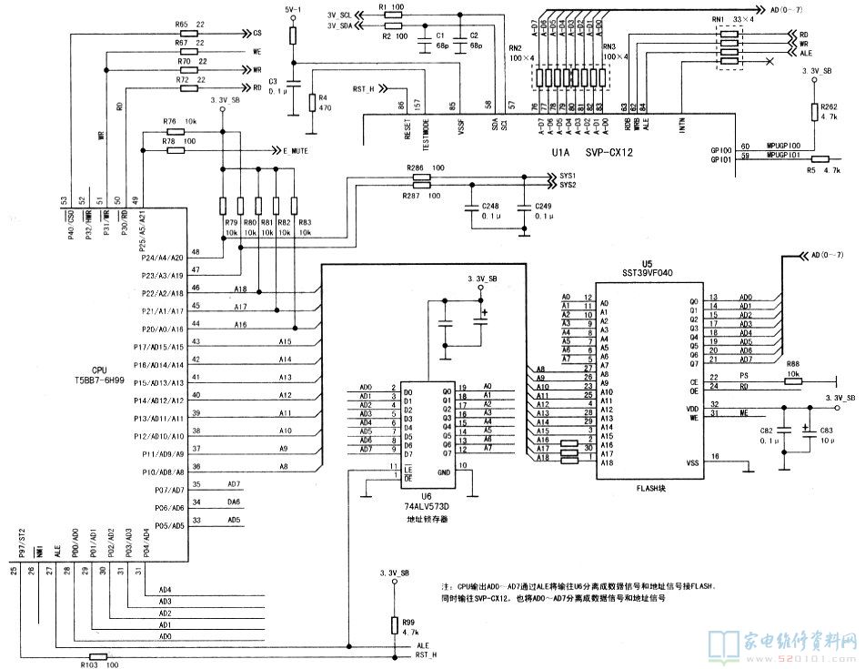

并行总线,说简单点就是由多路数据信号、地址信号、指令控制信号组成。传统电视使用的串行总线由时钟与数据两条线组成,所有被控电路均通过较小的电阻跨接在两条线上,串行总线控制的负载较多。而并行总线由多根线组成,传输信息量大、速度快,能控制的电路数量小,通常为两块。SVP-CX12与控制系统的关系便采用了并行总线控制方式,如下图所示。
下图中SVP-CX12(57)、(58)脚虽然接有传统电视上能看到的串行IIC总线,但SVP-CX12的工作几乎与此无关,它只不过用于对SVD-CX12进行软件设计。再看(62)、(63)、(84)、(76)~(83)和(86)脚接有普通电视信号处理芯片上不曾见过的信号。(84)脚接ALE,它来自CPU(27)脚,为地址锁存控制信号(经RN1(3)脚送入,康佳则由R201直接送入(84)脚),(62)脚WR读写指令控制信号(经电阻RN1(2)脚送入),(63)脚读指令控制信号(经电阻RN1(1)脚送入),(86)脚送入的复位信号RST_H信号,(76)~(83)脚标为ADO~AD7,它们是地址与数据信号复用的信号(A为地址,D为数据),这12路信号共同协作完成对SVP-CX12的控制,这些信号俗称为“并行总线”。由此可见,并行总线与IIC总线相比,传送信号类别相近,但一个是采用混合方式,一个采用分离方式。IIC总线传递按时分复用方式传送,而并行总线将部分指令独立传送,如RD等。并行总线的优势是传送指令速度快、传输信息量大,但容易受干扰,且检修难度较大。
SVP-CX12为何要采用并行总线呢?原因是SVP-CX12实现的功能强大,且字符显示丰富。如画质改善方面,在SVP-CX12内设计有“动态亮色瞬态改善电路、动态速度调制、动态数字梳状滤波、动态运动检测及边沿去齿检测处理、去隔行扫描处理、动态伽玛校正、动态黑电平延伸、动态亮度对比度调整、动态锯齿滤波、动态帧转换率控制、动态白峰电平校正、动态色混同控制等众多功能电路”,SVP-CX12能直接接收TV、AV、PC、HDTV各类信号,这些信号的接收有各自的自动识别电路,各类时钟锁相环同步及相位跟踪、电影模式自动识别转换(4:3与16:9切换,伸缩模式的切换等)、画中画及画外画显示等无不在软件指令下完成。这么多软件指令,如果按传统I2C总线传送是不能满足要求的。大家观察普通高清便能发现,有些显示画面效果差,画面上有黑点闪动,特别是人的脸部本应感觉细腻,但却感觉有斑状,似贴上了一层纱,且边沿有齿状,这其实与产品内部数字芯片自身处理数字信号的速度及内部设置的数字处理单元有关。
采用SVP-CX12生产的电视机电路上既采用了IIC总线控制,也采用了并行总线控制。并行总线优于串行总线。只有并行总线控制的电路检测成功,控制系统输出的IIC总线才能对它所控制的电路进行检测,两者将结果送入CPU。并行总线控制电路有故障时,如并行总线与SVP-CX12间的通道出了故障,或SVP-CX12自身电路工作不正常、动态帧存储部分工作异常,CPU会关闭对被控电路的控制,表现在即使11路通道能测出波形,但仍不能正常二次开机,测量(86)脚复位电平会不断跳变(R1O3处、康佳为R75处),且跳变范围会因电路故障点的不同而变化。即使11路总线通道已将控制信号送入SVP—CXl2,但若此IC内部多个单元电路工作不正常,也会影响并行总线的控制,就好比传统I2C总线被控电路出了故障,也会影响IIC总线的控制一样。
SVP-CX12哪些单元电路出故障会影响11路总线控制?具体表现在什么地方呢?答案是SVP-CX12供电、(59)、(60)脚总线控制模式选择电路。(59)、(60)脚电平关系决定IIC总线控制方式采用并行分离式还是复合式总线控制方式。两脚电平发生变化也会影响并行总线控制。(60)脚正常待机时为3.2V,开机后为0V;(59)脚开/待机时均为0V。
又如动态帧存储部分,这部分电路出了故障不但会出现图异,还会出现反复自动关机,测量复位脚、开/待机控制脚等处的电平在反复变化。
另一种情况并行总线会受到串行IIC总线的影响,并使其工作不正常。那就是串行IIC总线负载有故障会导致(86)脚复位电平反复变化。串行IIC总线控制的电路有主板上的相关电路,主板上的电路通过电阻R1、R2(康佳也是R1、R2)接入SVP—CX12(57)、(58)脚,串行总线出问题,为什么会使并行总线工作不正常呢?若串行总线上的负载出敌障,会引起串行总线电压偏离正常值,导致SVp-CXl2内部软件工作异常。另外,串行I2C总线通过电阻R121、R122检测TB1307的4路供电(见上期TBl307相关内容)。TBl307供电不正常,也会导致并行总线控制不正常。维修中进行故障范围确认时,可采用将主板总线断开的方式。如将SVP-CX12与主板串行总线间的电阻R1、R2断开,断开后通过反复开/关机,检查TB1307供电判定是否存在故障。
并行或串行总线负载出了故障都会影响二次开机。电视机没有二次开机动作,可不查串行IIC总线,但SVP-CX12要作为控制系统总线负载进行检查,如SVP-CX12并行总线跨接脚内部短路,就可能导致控制系统并行总线出现故障,因为并行总线还接在程序块FLASH上。并行总线正常,在待机时测FLASH块U5或U6的地址、数据信号脚都应有波形。但因其传送速度快(频率高),常在测量电压或波形时出现死机现象。故建议最好在待机时测这些数据通道的波形加以故障判定故障部位。还可以测量孔与孔,孔与对应排阻间的通断作故障判定。下表列出了CPU与SVP-CX12控制系统脚间的关系,供维修时参考。

| 经R75按VPCX12(86)脚 | R1O3接SVPCX12(86)脚 | 3.2开机后0.17 | 待机时,这些脚都能测出波形。测量电压时会出现停机现象,可采取反复开机测量这11路通道有无待机时的电压,如果没有表明SVPCX12或控制系统等电路有故障 | |

总之,并行总线信号控制不正常牵扯的电路很多,引发的故障呈多样性,这有别于CHD-3机芯。具体表现在二次开机后待机脚电平处于开机状态低电平(OV)、行不工作,或在二次开机后指示灯闪烁又返回到待机状态,或干脆不能二次开机。并行总线工作不正常、串行总线或SVP-CX12自身工作不正常都可能导致CPU输往SVP-CX12的复位信号不能正常复位(复位脚,长虹的R1O3处,康佳的R75处),正常电压变化过程是:待机时为3.2V,二次开机后由3.2V跳变为0.18V,再降为0.17V,表明复位正常。如果复位电压在0.64V~O.18V或1.2V~O.5V或2.5V~0.16V间,或其他电压范围变化时,都表明复位不成功。复位要成功,襦要SVP-CX12、TB1307及主板总线负载工作正常{可断开主板总线负载来判定)。

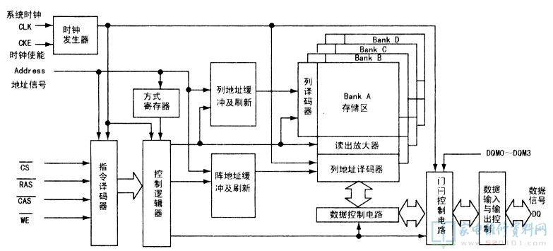

动态帧存储器也叫SD同步随机存储器,其特点是传送双向的数据,速度快。长虹CHD-6机芯使用的SDRAM型号为M12L64322A-6T,康佳TT机芯使用的SDRAM型号为S42S322OOC1—6TL。虽然两个SD型号不同,但仔细观察引脚功能,会发现完全相同。下图为M12L64322A-6T内部信号处理框图,从图中不难理解S42S322OOC1-6TL的工作方式。
下图中有些字符的定义在前面的内容和图中给大家作了说明,在此不做更多说明。这里再给大家介绍U2(16)、(71)、(28)、(59)脚送入的DQM信号的用途。由于SD具有双向传输信号的能力,当系统SVP—CX12发出DQM1~DQM3数据输出方向控制信号时,如一个写入命令时,一个DQS信号便会由内存控制器送出至SD(U2)信号,实现数据写控制,即将数据从SVP-CX12调入存储器中,反之也一样。

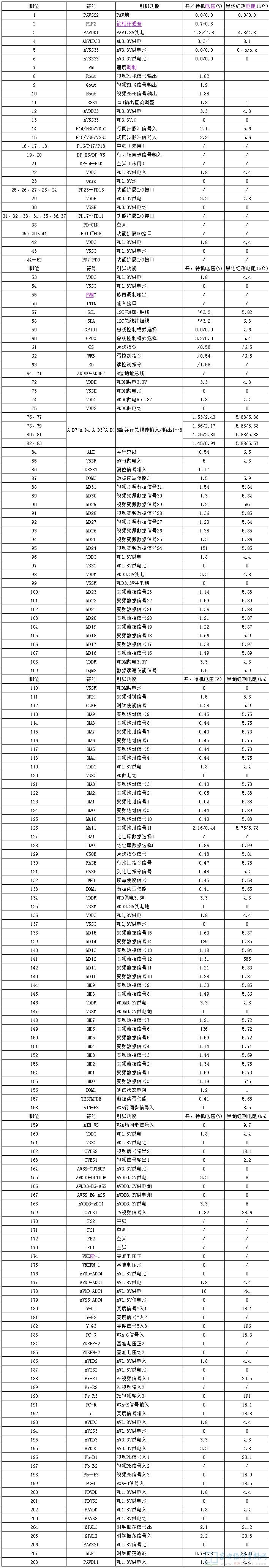

十一、引脚功能与维修数据
