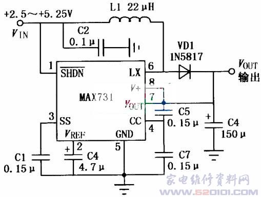

MAX731为开关控制型DC—DC升压变换器,使用2节5号电池便能产生5V、200mA的直流电压,其转换效率可达82%~87%。MAX731空载时耗电极低(仅2mA),且采用电流型脉宽调制,有较高的输出电压精度,可用于便携式电子仪器、仪表等设备。其典型应用电路如图所示。
