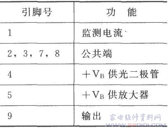

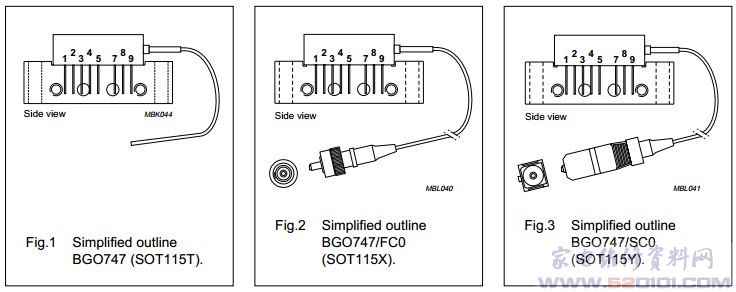

概述:采用标准SOT115封装,无外壳光纤,既可以没有连接器,也可以有一个FC/APC连接器或一个SC/APC连接器。BGO747(FCO,SCO)用于CATV光节点系统,工作在40~750MHz频率范围内。工作时放大器电源脚和光二极管偏压脚连接24V(DC)电压,其模块包括一个适合波长1290~1600nm的单模光输入端、一个端子监测二极管电流和具有75Ω阻抗特性的电流输出端。BGO747(FCO,SCO)有着极低的噪声(最高为750MHz)、极好的平坦度(直线)、高光输入功率范围、能够在恶劣条件下工作的结构。BGO747(FCO,SCO)的引脚排列如图所示。
