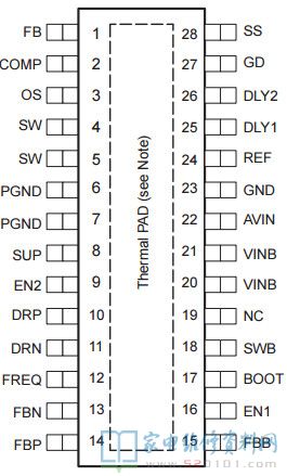

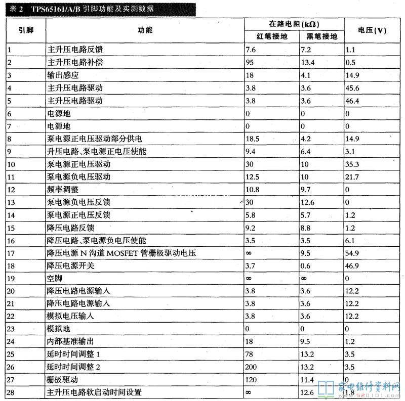

二、TPS65161引脚功能

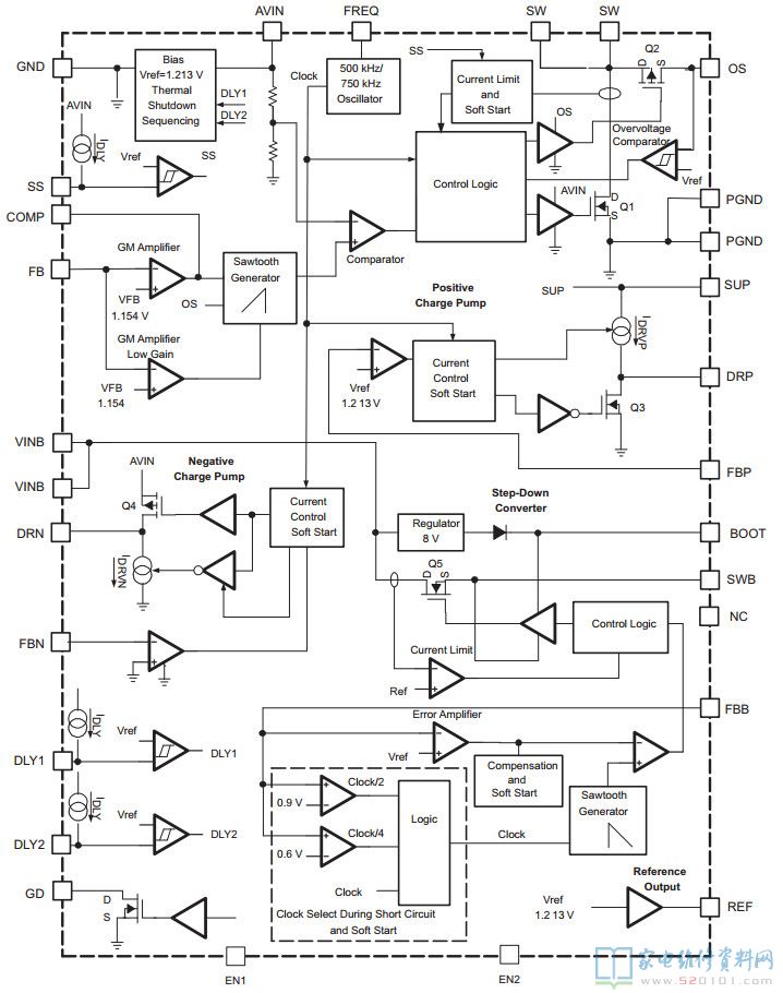

三、TPS65161内部方框图

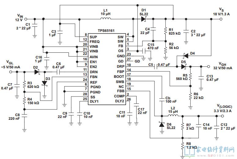

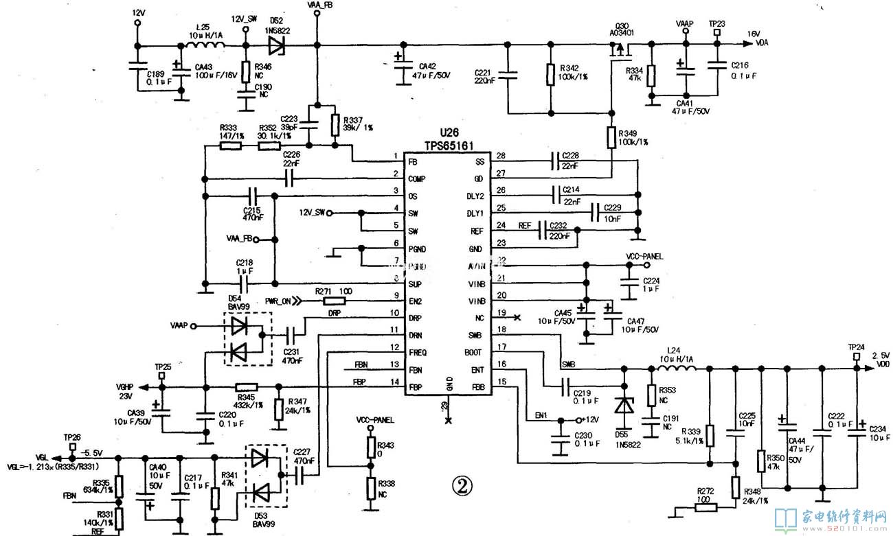

四、TPS65161典型应用电路
