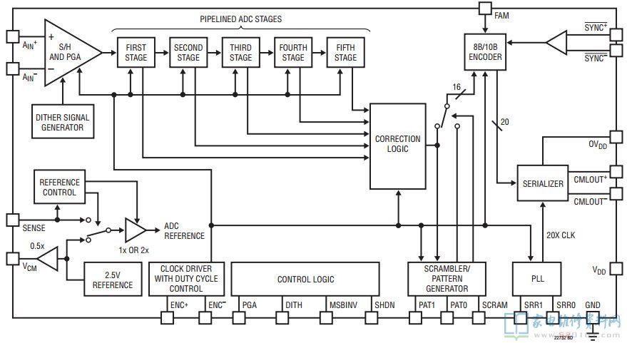

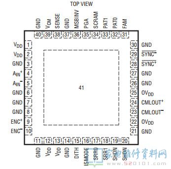

一、LTC2273引脚功能
二、LTC2273内部方框图

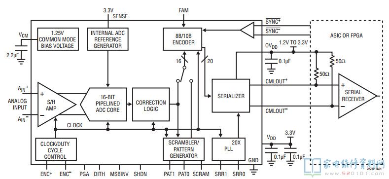

三、LTC2273典型应用电路

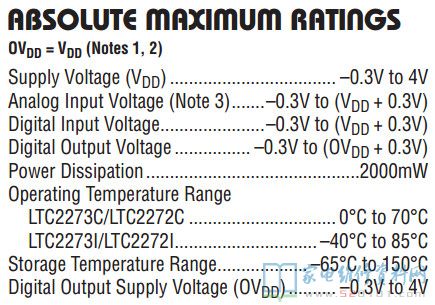

四、LTC2273绝对参数最大值
