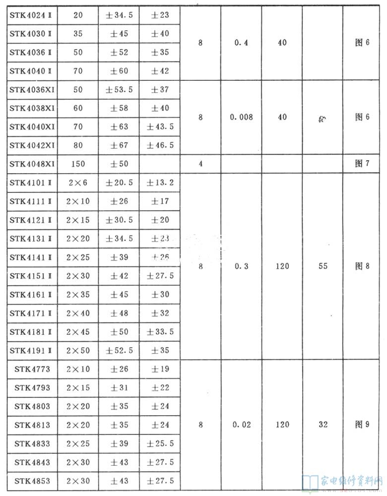

二、STK系列厚膜电路电压参数表

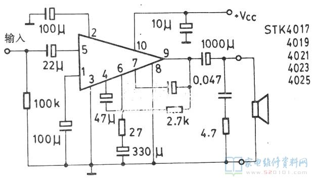

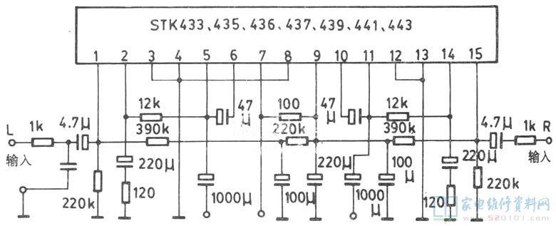

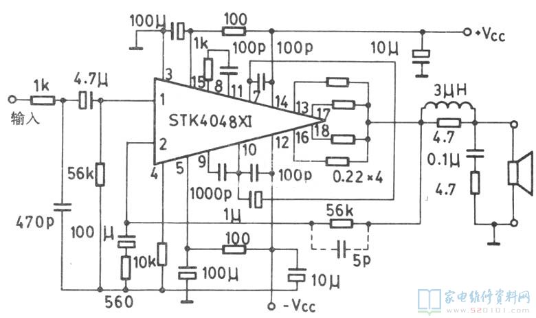

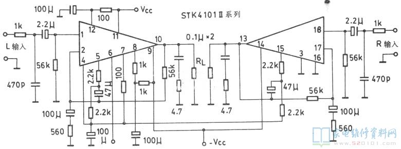

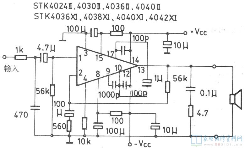

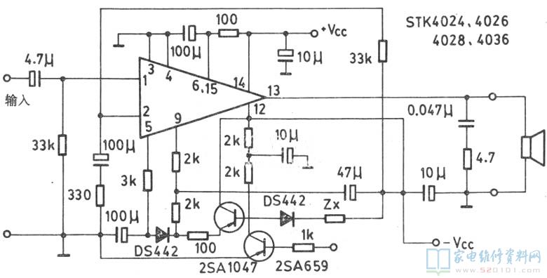

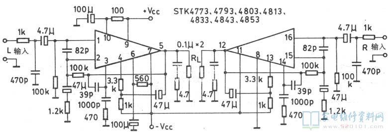

三、STK系列厚膜电路典型应用电路
