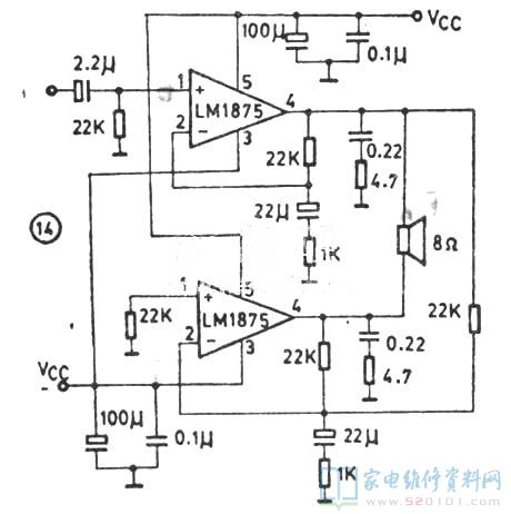

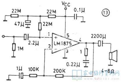

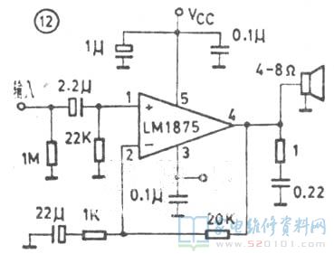

1、 OTL输出电路
2、 OCL输出电路
3、 BTL输出电路
