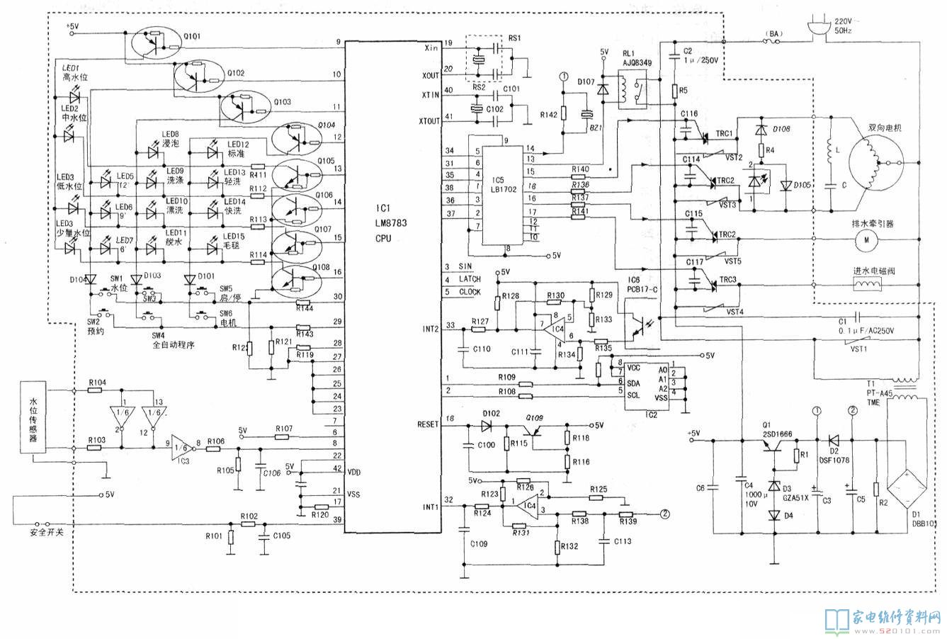

概述:LM8783是一款8位微处理器,它采用双时钟振荡电路形式,其中(19)、(20)脚外接的晶振频率为4MHz;(40)、(41)脚外接的为32.768MHz晶振。该单片机设置有较全面的检测电路,如洗涤布量检测、水位识别检测、故障自诊显示检测、无水检测等。除此之外,单片机还设置有低电平复位功能,同步脉冲控制功能、安全检测与保护功能、负载驱动及程序输入自动控制电路等。在排水功能上,该机采用排水牵引式,通过微电机转动,经多级齿轮减速、再通过齿轮、齿条传动,达到牵引目的。它采取42脚双列直插封装工艺。
一、LM8783引脚功能
二、LM8783典型应用电路
