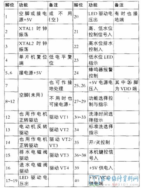

一、SUN1088A1引脚功能

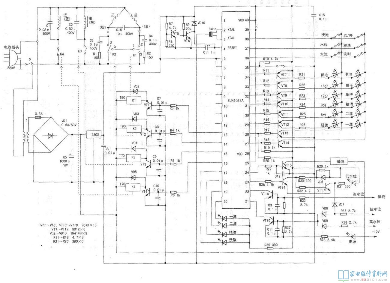

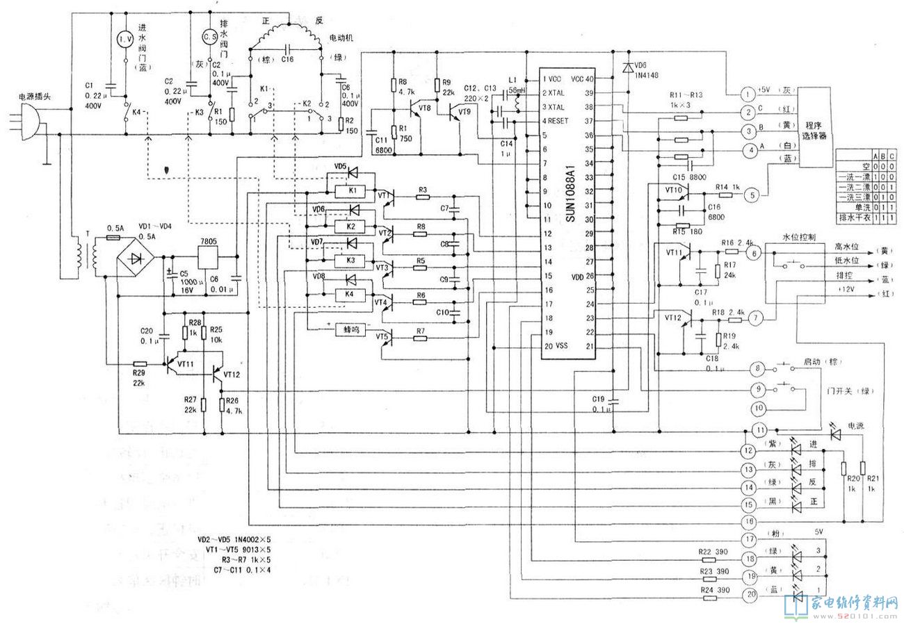

二、SUN1088A1典型应用电路
1、申花XQB30-3T洗衣机电路图
2、申花XQB30-5T洗衣机电路图
