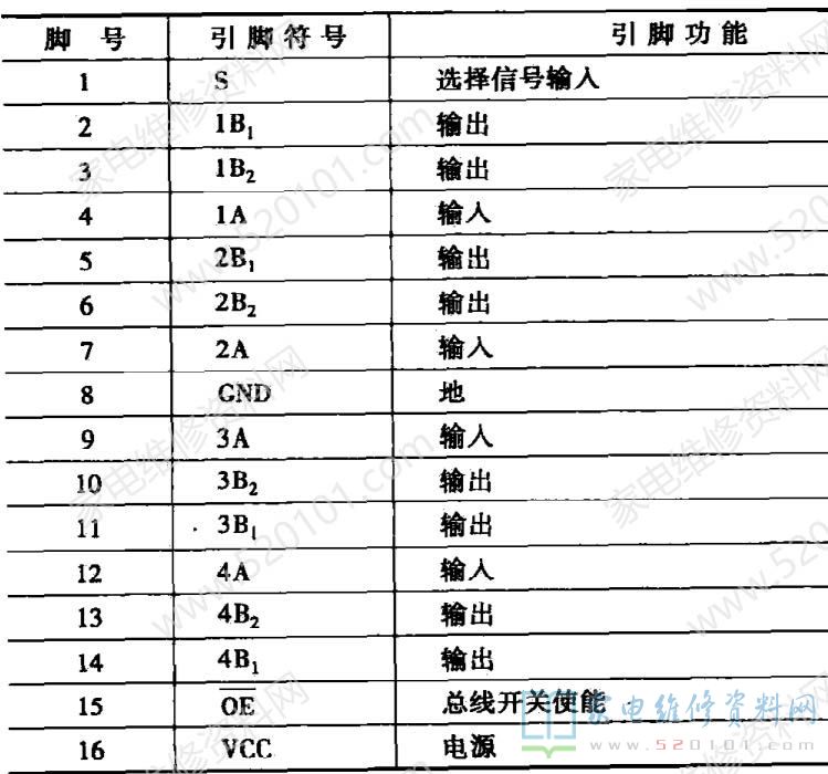

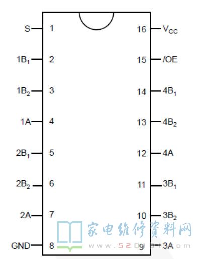

概述:FASV330是一款4通道2:1视频开关IC芯片,它采用QSOP、TSSOP、SOIC16脚封装工艺。可以参考代换型号有P15V330。
一、FSAV330引脚功能

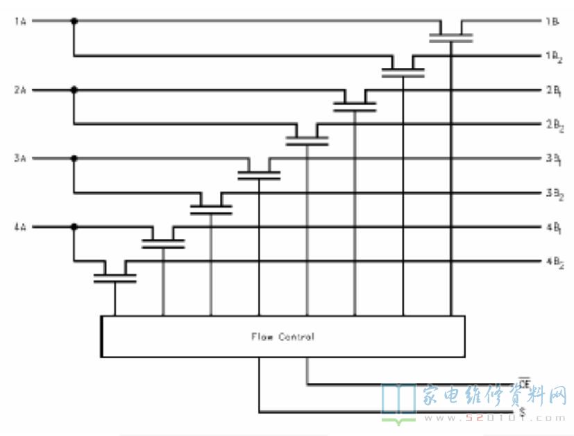

二、FSAV330内部方框图
