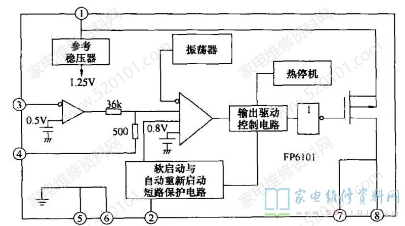

概述:FP6101是一款DC-DC变换器IC芯片,它采用SOP8封装工艺,其内部方框图如下图2所示。它适用于广泛的工作电压应用领域,其内部包括高电流P-MOSFET、用于将输出电压与反馈放大器进行比较的高精度基准(0.5V)、用于控制最大占空比和PWM频率的内部死区控制器和振荡器。它还具有通电可编程软启动时间、短路PMOS关闭和自动重新启动保护功能。

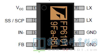

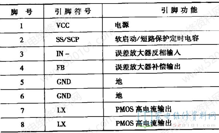

一、FP6101引脚功能
二、FP6101内部方框图

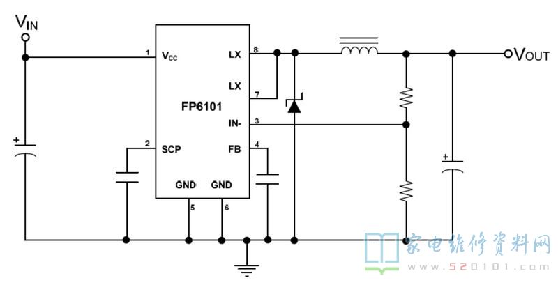

三、FP6101典型应用电路
